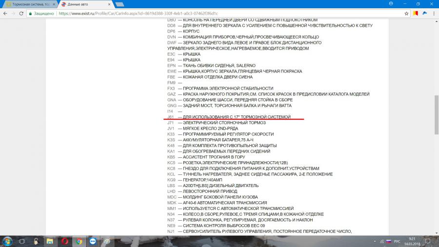

@Alex2211, а какие "эти" бьются? Для двигателя 2,0DTH (165сил) тормозная система 17" J61. передние диски 321мм. Колодок экзист выдаёт кучу. Даже TRW можно ставить (дешевле выйдет). Скрипели только задние.

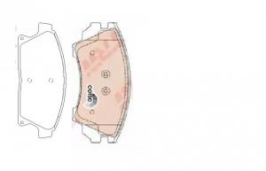

По вину эти -  TRW GDB 1783
А по факту - TRW GDB 1847
разные посадочные места

@Alex2211у кого разные посадочные?  у 1783 и 1847? У них отличаются ширина, высота и даже вес. Я поиску по вину не верю. Уже купил ремень генератора, который оказался от другого двигателя, хотя по ВИНу - мой. Смотрю по тормозной системе оригинал и аналог.
Аналог оригинальных передних колодок 1605434 от TRW, который показывает Элкатс - GDB 1783. С огромной вероятностью 1783 и 1847  взаимозаменяемы.
Я то же так думал, пока не снял колесо и не вытащил старые колодки!!! Ты глянь на картинки

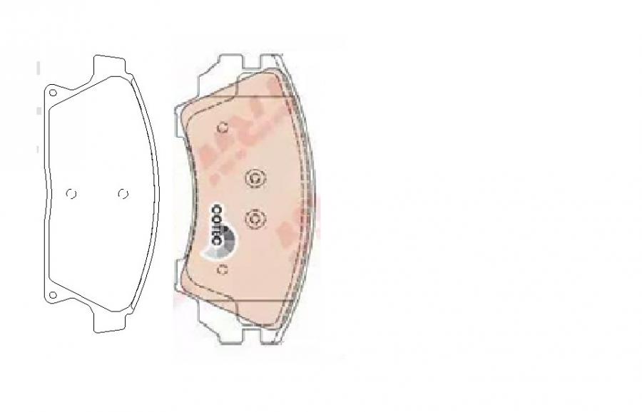

@Alex2211, скорее всего они универсальны, просто с виду разные, поскольку ставятся на кучу разных автомобилей.
Я тебе рассказываю про свой конкретный случай: приехал в EXIst, дал VIN. Мне выписали колодки. Приехал в сервис, сняли старые - а они разные!!!!

Я понял про картинки. Так что, новые не устанавливаются  что ли?
Конечно нет!!!
Конечно нет!!!
В итоге в Руси чувак мне нашел их!!!
