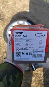

#177 mike6688
mike6688
  • Cообщений: 2 636
  • Город:Сочи Лазаревское
Отправлено 19 Ноябрь 2017 - 19:00
Borodator Сейчас стоят TRW. Про скрип забыл.
Обратите внимание! У колодок есть маркер в виде стрелки, указывающий правильное направление движения.
Учитывая который, необходимо правильно устанавливать колодки.
Направляющие (Смазка идёт только в комплекте передних направляющих!)
Правда, скобы у них не для вентилируемого диска. Так, что пришлось сохранить оригинальный.

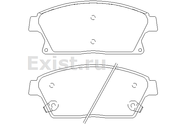

Отправлено 13 Март 2018 - 18:13
А кто подскажет какой диаметр тормозных дисков на ЗТ 2.0 165 л.с. колеса с салона 18 дюймов. А то экзист выдает 2 варианта при заказе передних тормозных колодок. (пробег 22000 , скоро менять, но у дилера жаба душит )
У меня стоят такие на передке:
13412810
#179 Alex2211
Alex2211
  • Cообщений: 102
  • Автомобиль: Zafira Tourer, Cosmo, A 2.0 DTH, 165 л.с. Summit White
Отправлено 13 Март 2018 - 18:26
Как то странно получается: по вину бьются эти колодки:2.jpg
А по факту стоят эти: 1.png
J61— ДЛЯ ИСПОЛЬЗОВАНИЯ С 17" ТОРМОЗНОЙ СИСТЕМОЙ
Сообщение отредактировал Alex2211: 13 Март 2018 - 18:27
#180 lpm61
lpm61
  • Cообщений: 5 393
  • Город:Москва, ЮЗАО
Отправлено 13 Март 2018 - 18:27
@Alex2211, так это оригинальные колодки, а не диски. Есть оригинальные и немного дешевле 95516193. Я ставлю АТЕ или Брембо. В этот раз Брембу долго было ждать купил АТЕ  13.0460-5612.2. В коробке полный комплект.
