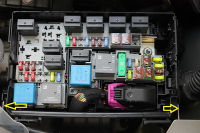

коллеги, где глянуть как правильно демонтировать коробку с предами и реле, которая стоит на левом лонжероне крыла рядом с АКБ, чую снизу что то держит, а что пока понять не могу

#224 Graver
Graver
  • Cообщений: 1 297
Отправлено 13 Август 2015 - 21:52
sosed39rus,
поставьте себе TIS и будет вам счастье [attachmentid=123791]

#225 sosed39rus
sosed39rus
  • Cообщений: 724
  • Город:"Выселки РФ" - Калининград,39rus
  • Автомобиль: Meriva 2015,JOY,B1.4XER,5MT,CD600
Отправлено 14 Август 2015 - 00:08
За выжимку из программы - мерси! Да я бы с радостью установил - дайте ссыль на нормальную русскоязычную версию - установлю, так в наличии Русскоязычная версия для авто до 2010 года , и английская версия 116 - в итоге фигня получается, а не программа, поэтому и прошу ссылку на проверенную версию программы , скачаю ее и после форматирования системы установлю.
У меня видны крепления только пластиковые в районе желтых стрелок программы (см. фото), и на где найти 3 винта, указанных на Вашей выписки и моего блока? или они спрятаны под всеми серыми колодками с предами и реле??? поэтому и прошу крайнюю версию программы - уж больно авто по факту от программы порой сильно отличается

#226 Graver
Graver
  • Cообщений: 1 297
Отправлено 14 Август 2015 - 09:35
116 на английском это последняя версия из доступных.
Остальное в онлайн у ОД.
