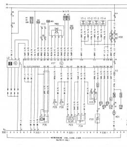

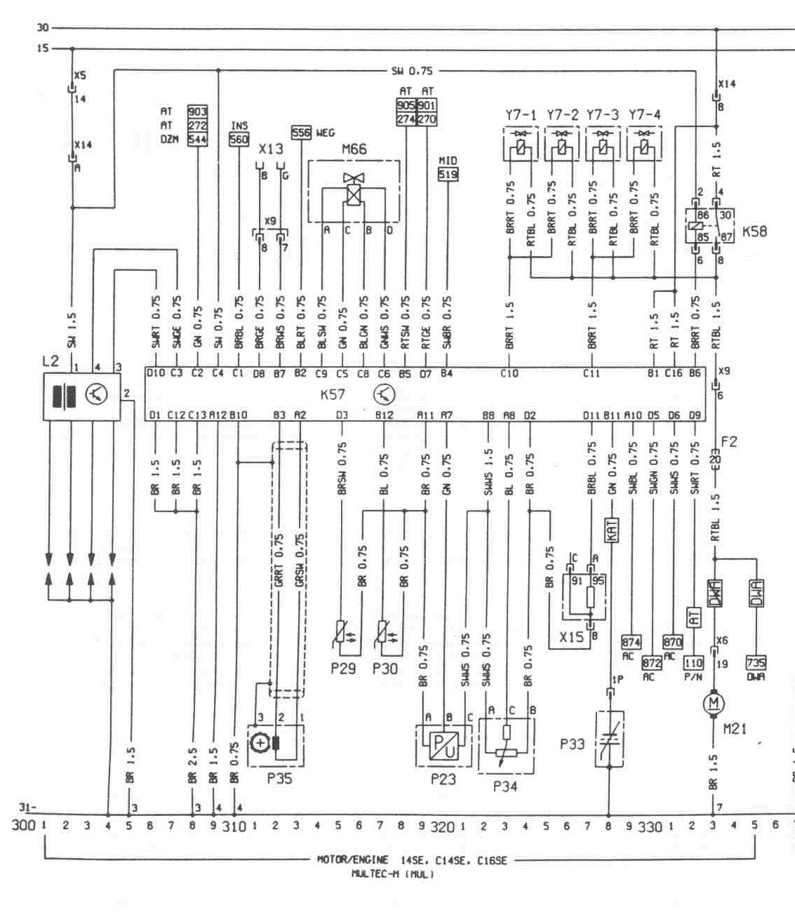

Как быстро просто и понятно проверить модуль на С16SE ?
Ну вот, нет ни у кого ответа именно в таком ключе. Не проверяется этот двигатель просто. По мне, так я бы тащил в машину осциллограф смотреть что идет в ЭБУ с ДПКВ. Если нормальные импульсы, тогда смотрел бы что за мипульсы идут с ЭБУ на DIS модуль (выводы D10 и C3). Но Вы говорите, что форсунки работают (а свечи мокрые? давление в рампе есть?). Тогда это не ДПКВ. Как вариант - накрылся DIS модуль. Но он целиком обычно не дохнет, а лишь половина. Так, что схватывать должна была бы. Т.е. варианты поиска есть, но простыми я бы их не назвал.
Можно пробничек светодиодный сварганить из последовательных синего (он чувствительней) светодиода и резистора 4.7 кОм. В принципе импульсы с ЭБУ на DIS модуль (выводы D10 и C3) визуально увидеть можно по морганию. Но сам не пробовал, потому что именно и как будет видно, можно судить лишь увидев на рабочем модуле

вот уже ПРИЯТНО !!! подтягивается тяжелая артилерия !!! читал посты KVM и tor .
поясняю я не идиот и много знаю. Про модуль спросил из интереса что скажут бывалые. Проверил я его ПРОСТО подал плюс и минус ВМЕСТО черного и коричневого а на управление плюс с акума прерывисто. Старый сдохший модуль молчал !!! другой с разборки искрил я его поставил.
все элементарно. Возможно чуть рисковано для модуля но в моем случае пофиг.
ДАЛЕЕ
давление в рампе 2.5 кг думаю вполне достаточно для нормальной работы.
СМУЩАЕТ отсутствие реакции на снятие фишки с датчика температуры !!! на работающем двигателе. На многих машинах снятие приводит к мгновеному заливу свечей поэтому и пишу что конкретно гребаный мультек вижу впервые.
при всем при этом если насильно ее запустить то НИ ЧЕК ни холостые не косячат !!! полностью исправный корч...
Чек при снятии фишки с датчика температуры должен загораться. Другой реакции не будет на исправном моторе. Я снимал фишку датчика температуры на прогретом моторе, на ХХ - с Мультека (Астра Ф X16SZ) и с Мотроника 1.5 (Сенатор Б C26NE). Двигатель как работал, так и продолжал себе работать. И машина абсолютно нормально ехала. Это не такой уж и важный датчик на этих системах. Через пару десятков км свечи наверное загадило бы, но так долго я не ездил.при всем при этом если насильно ее запустить то НИ ЧЕК ни холостые не косячат !!! полностью исправный корч...
