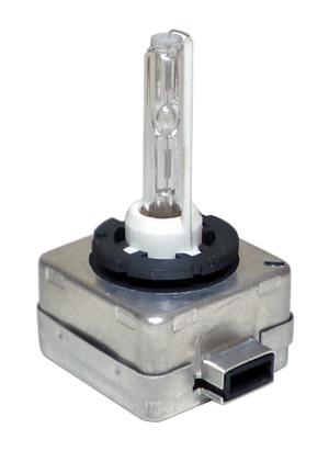

Цитата(KVM2007 @ 17.11.2013, 2:27) Просмотр сообщения
Там какие-то крутые лампы с блоком розжига прямо в цоколе
Вот такие что ли?
Это ксеноновые лампы D1, более редкие, чем D2 - но вполне серийные. Можно поискать на ebay.
