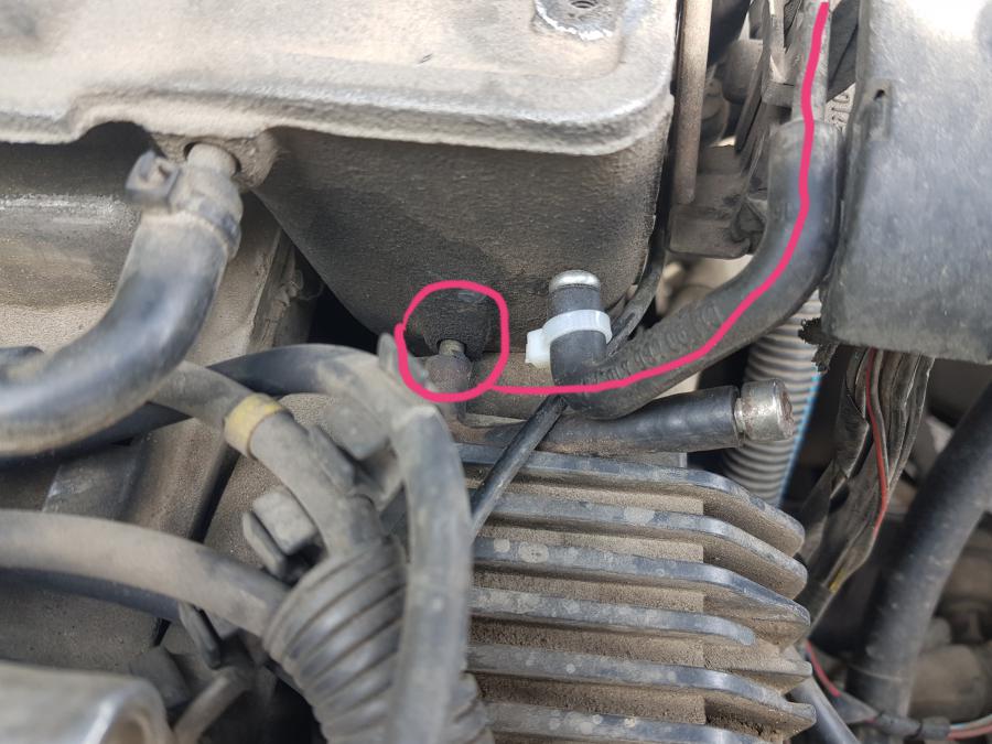

Привет. Astra f 1997 x16xel. Кто подскажет что за трубка на фото и за что она отвечает?

А где это?

Отправлено 26 Август 2020 - 17:17
А где это?
Над катушкой сразу

Отправлено 26 Август 2020 - 18:55
Под катушкой у этой машина коробка передач. А это похоже на впускной коллектор. А шланги - возможно отбор вакуума из впускного коллектора. Куда это идет? Ну например на клапан ЕГР возможно был отвод. А клапан ЕГР небось тогось. А дырку от управления на него просто заткнули.
Ну это предположение, картинка слишком маленькая чтобы сказать точно.

Отправлено 26 Август 2020 - 19:43
Не под катушкой, а над катушкой. Та трубка идет на входной коллектор из топливной рампы насколько я увидел. Конденсат что-ли собирает из паров бензина в баке и в коллектор?

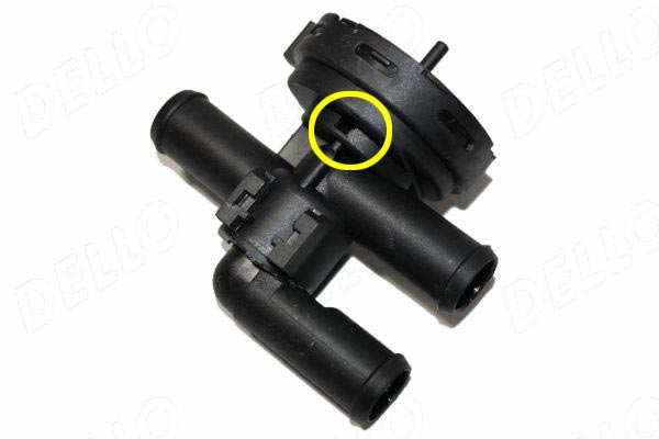

Парни, как победить этот кран печки?)  <_<
Родной треснул по стыку и от туда сопливил фриз. Купил новый "оригинальный" поставил и тут же он начал сопливить все там же по стыку. :be:  Купил другой "китайский" та же песня течет по стыку.  :lol:  Решил 3й раз ничего не покупать, а промазать оригинальный - герметиком. Итог... кран победил герметик, потом решил заклеить эпоксидкой, а заодно полностью все стыки проклеить ей же. Снял кран, промыл, просушил, обезжирил, проклеил от души все стыки, поставил назад, залил фриз и вроде бы все ок, но через 2 недели фриз победил и эпоксидку!!! :ag: У меня просто нет слов...
Что не так с этими кранами, почему они текут даже новые и даже оригинальный... Уже запарился обливаться фризом при съеме крана и пробовать его на вкус. Как эту дичь можно победить раз и навсегда! Был у кого опыт этой проблемы с краниками печки? X16SZR с кондеем.
P.S Неужели в наше время гавно-производство добралось и до оригинальных запчастей(

В каком месте он течет?

Отправлено 27 Август 2020 - 16:58
Стык нижнего патрубка, там единственный этот стык (по шву соединения нижнего патрубка с корпусом литым) видимо такая его конструкция, верхняя часть литая деталь кроме крышки там где манжет. Не то чтобы течет, а капает, сопливит.

Отправлено 28 Август 2020 - 13:29
Для этих клапанов единственной проблемной областью является манжета - гибкая мембрана, которая двигается вниз-вверх под действием вакуума, подающегося в верхнюю трубку.
Когда она рвется - клапан выходит из строя и его надо менять. В этом случае антифриз течет вот из этого окошка вниз.
Во всех остальных случаях дело не в клапане, а  в чем-то еще - может быть шланги с трещиной или хомут слабый и не держит.
Если потек кран новый и потек именно из-за прорыва мембраны, то это конечно может говорить о том, что клапан некачественный. Но если подряд потекли три клапана, то это скорее всего означает что что-то не так в системе. Повышенное давление в системе охлаждения например. Из-за того что крышка расширительного бачка не стравливает давление или неправильно работает система охлаждения - не работает первая скорость вентиляторов например. Или датчики включения вентиляторов стоят не те - не в то время включают вентиляторы и не сгоняют температуру вовремя. Или радиаторы грязные - не хватает теплообмена.
