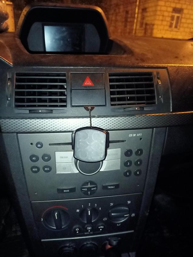

У меня вырвало эти пластинки, а к торпеде клеить не люблю, потом если что следы не убрать... Я заколхозил крепление, которое всавляется в отверстие СD. А заколхозил потому, что если просто вставить, из за декоративной накладки, что идет поперек торпеды, приспособа не прилегает плоскостью и телефон болтается при проезде неровностей дороги. Я из проволоки и пластины жести между клавиш что сверху сделал оттяжку- и вибрация телефона прошла. А при необходимости можно снять не повреждая первозданный вид.

Вставлял в эти пластинки держатель несколько лет. Вполне себе держалось всё, ничего не сломал. Главное - нежность! Сейчас купил систему липучка/магнит, прилепил к серебристой полосе. Микрософт Люмия 650 держалась на ура. А вот удержится ли новый Realme с аккумулятором 6 Ач - не пробовал. Однако ж Люмия висела, как навигатор при поездке на юга, потому и далее, скорее всего, будет висеть она.

Завтра скину фото своего колхоза..

На решетки не советую, сломаться могут, не закроешь если надо и т.д.
Себе поставил как на фото.
Стоит уже года три, проблем нет.
Подскажешь , где брал или можно взять ?
А на чехол с телефоном пластинка клеится металлическая ?

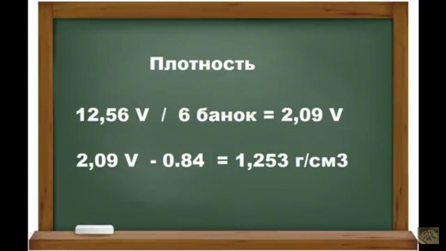

Не замерял, но судя по формуле вычисления ЭДС (электродвижущей силы) 1,19 .

ну так надо замерить, тогда и понятно будет что с ним. при низкой плотности он на морозе не работник. а так он может и нормальный еще и менять его рано
и нагрузочной его проверить

Вот как то так. Я вспомнил, почему не воткнул обратно на решетку, летом без обдува через них в салоне жарко, а телефон загораживает.

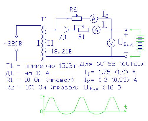

Для выравнивания плотности электролита и степени заряженности аккумуляторов (банок) батареи, восстановления активной массы электродов, снижения их сульфатации и нейтрализации действия глубоких разрядов, заряд выполняется так называемым асинхронным током {небольшим - величиной 1,5...2 А (постоянная составляющая) и 0,3 А (переменная составляющая)}, т.е. через выпрямитель, который собран не по "мостовой" схеме, а в виде одного диода, параллельно которому подключен резистор сопротивлением в 5...10 раз больше прямого сопротивления диода. Заряжать можно до 16 В на клеммах аккумуляторной батареи - обычно цикл продолжается около 12 часов.
После одного-трех таких циклов степень сульфатации резко снижается, если, конечно, пластины еще не осыпались.
Пользуюсь таким самодельным зарядным устройством с 1988 года.
