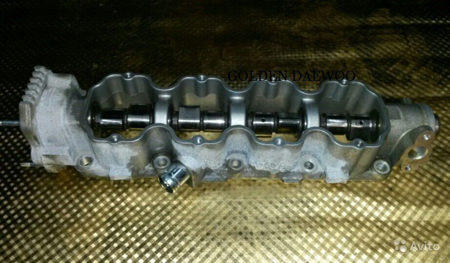

Спасибо. Скажу чтобы перепроверили метки и сам лично посмотрю. Еще вопрос - постель распредвала от Нексии подойдет?

Да, только нужно что бы не было отверстия под датчик положения распредвала, на этом фото с правой стороны, оно должно быть заглушено.
