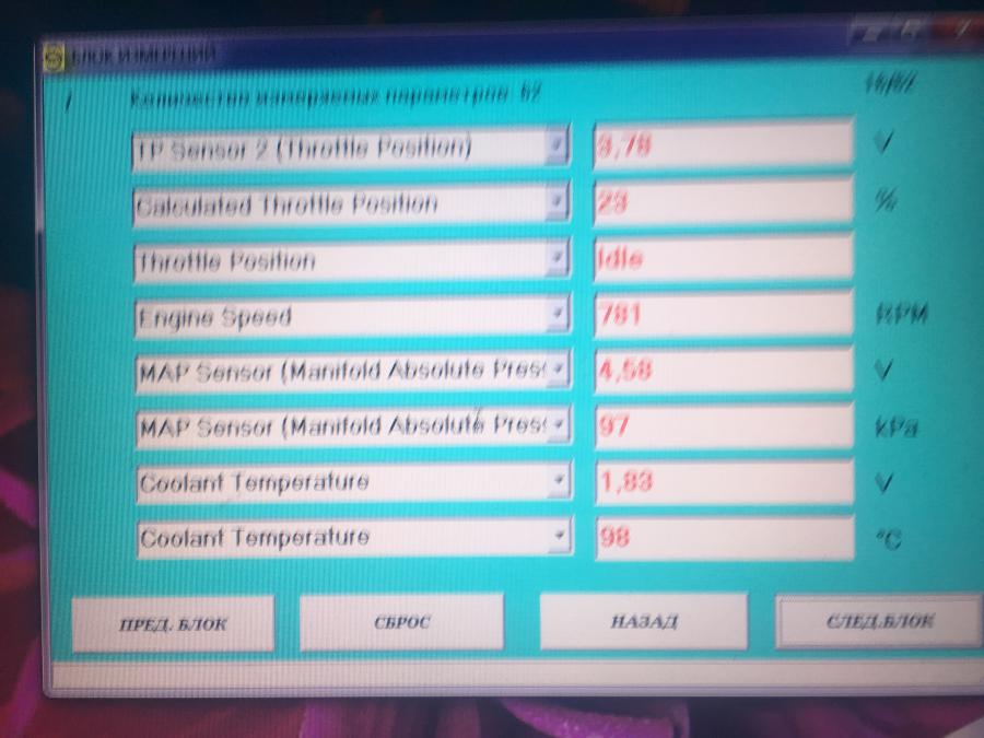

Всем бодрого дня!Ребят,кто может скинуть на мыло полноценный OP-COM прогу,работающую через rs-232?Очень надо)И сразу вопрос для знающих..Возможен ли провал при резком нажатии на педаль газа(а при плавном все идеально) и плавание оборотов на холостых из-за неправильной работы ДТВВ?

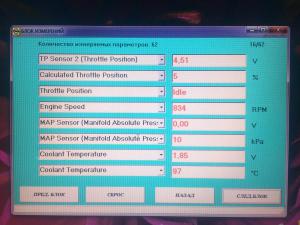

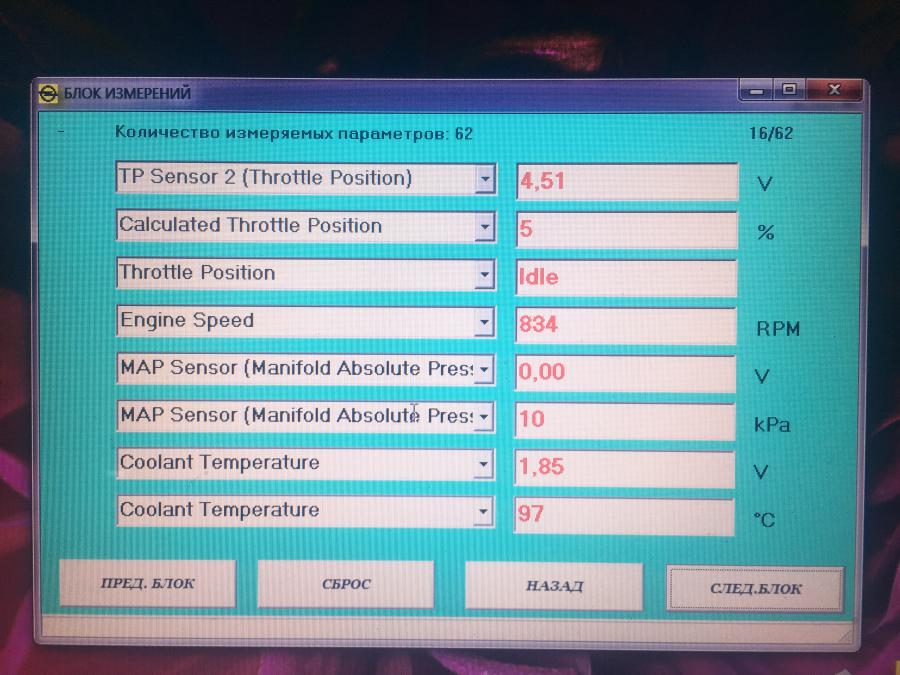

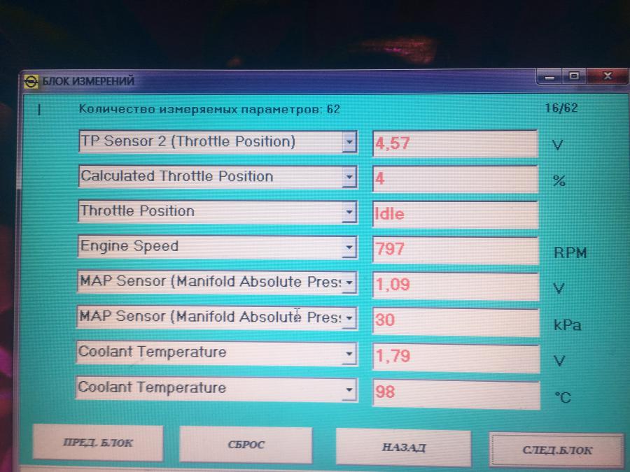

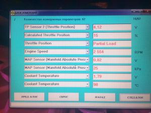

Проверил дтвв,он в норме.Но вот какая ситуация,при отключенном ДАД,обороты от 820-840 и нету провала при резком нажатии педали газа,также такое ощущение будто отклик педали мгновенный.С подключенным мап датчиком обороты плавают 780-840 и при резком нажатии такой микропровал происходит.Скрины скинул,может кто что знает.30кПа это на холостом ходу при подключенном мапе,97кПа это при резком нажатии на газ,25кПа это удерживая 2700 оборотов,10кПа это при отключенном мапе.Кстати покупал эра новый датчик,работает также одинакого как и мой родной...
