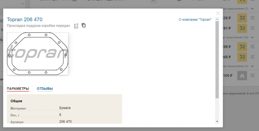

#6156 Крашер
Крашер
    лузер
  • Cообщений: 12 388
  • Город:Москва ВАО
  • Интересы:СТЕКОЛЬЩИК.
Отправлено 12 Июнь 2020 - 22:36
 в своё время брал
Opel 19 40 182
Масло трансмиссионное "GM 80W", 1л
А, прокладку от Джи-эм. Стоили они недорого и тогда. Да и сейчас  - прокладки есть и за 100 руб.
(А, интересно, как гривна с рублём сейчас?) Просто, у нас топран - стоит сейчас как пачка сигарет... (чуть дороже ста рублей). Скриншот 2020-06-12 22.32.49.png

#6158 Крашер
Крашер
    лузер
  • Cообщений: 12 388
  • Город:Москва ВАО
Отправлено 15 Июнь 2020 - 22:21
138 против "у вас" более чем двухсот...
Мдя, региональные "наценки"?
Кстати, бумажная  - из пресс-картона - на герметике ездит так-же как и оригинал от дженераль.
ИМХО - лет на 5 точно хватит.
