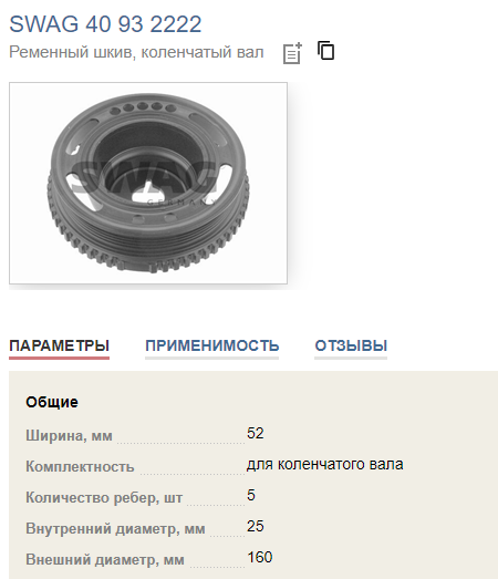

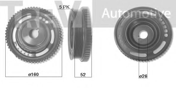

#6380 Амбр
  • Cообщений: 32 884
Отправлено 16 Февраль 2021 - 18:50
140мм у X16XEL
SWAG пишет про 160 мм.
120мм у X16SZR
CORTECO 80001539 - утверждают, что он тоже диаметром 160 мм.
Внутренний диаметр разный
