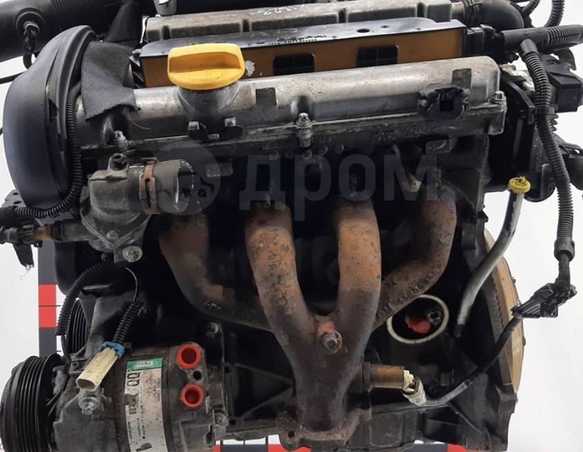

Отправлено 18 Январь 2022 - 14:36
https://static.baza....4812530_message
это мой?

#6853 ProfNew
ProfNew
  • Cообщений: 3 459
  • Город:Москва, Юго-Восток
Отправлено 18 Январь 2022 - 19:05
Надо знать с какой машины двигатель. Если с астры G, то подойдет. Если с вектры Б, то надо знать год выпуска машины
На фото похоже не твой. Самое главное отличие - это фланец приемной трубы. На коллекторах старого образца - там двухдырочный фланец. Как у C18NZ, C20NE
А у твоего коллектора внизу фланец и одна большая дыра.
Сообщение отредактировал ProfNew: 18 Январь 2022 - 19:12
