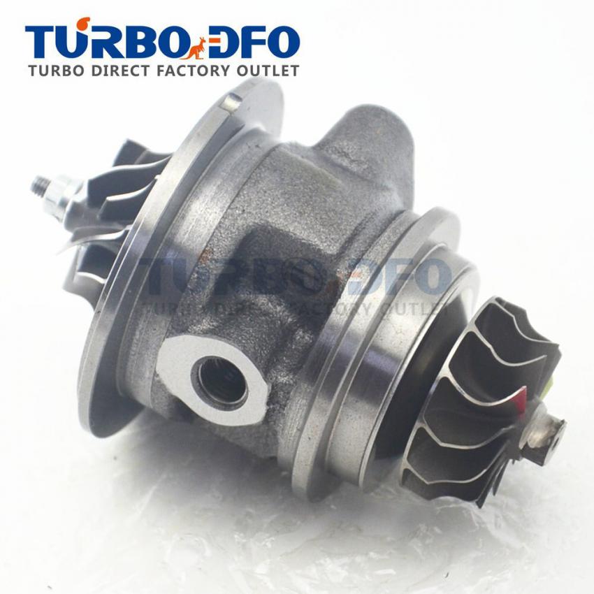

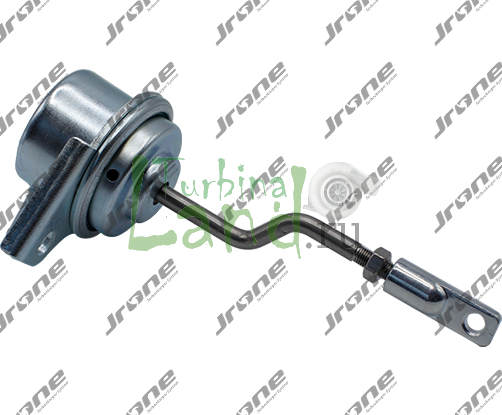

видимо имелся ввиду ШТОК? если так, то прошу прощения что не сообщил, что данная деталь установлена новая 2061-016-340-2.jpg
так же менялись картриджы турбины, скажу честно - это был кЕтай 49173-06501-Opel-Combo-C-1-7-CDTI-Y17DT-L-55-75-HP.jpg
#6974 berkut
  • Cообщений: 16 577
Отправлено 25 Май 2022 - 23:20
картридж работает и качает давление.
шток может и новый и мембрана внутри бачонка целая это не так важно, но все этон стоит и шевелится для того что бы что-то двигать внутри турбины, не так ли? вот это что-то и регулирует давление турбины и для этого и нагромождено всяких датчиков, клапанов и прочего контролирующего и управлеющего.
еще раз, проверяй регулятор внутри горячей части турбины. что не так сказано?
