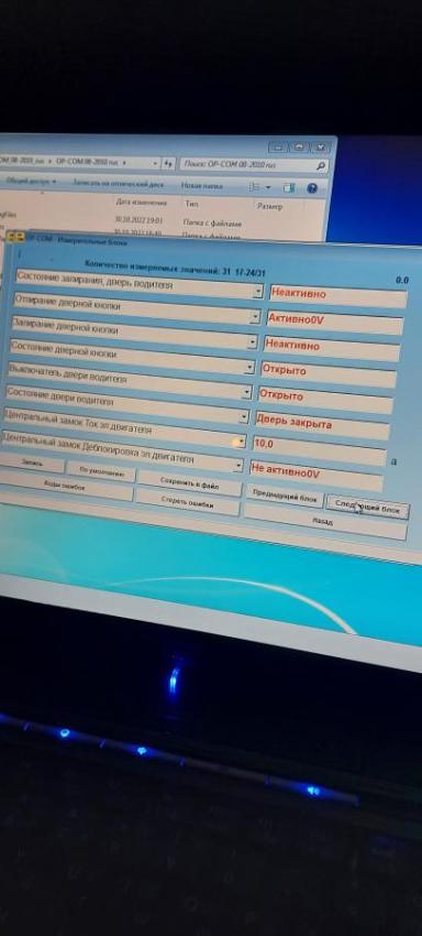

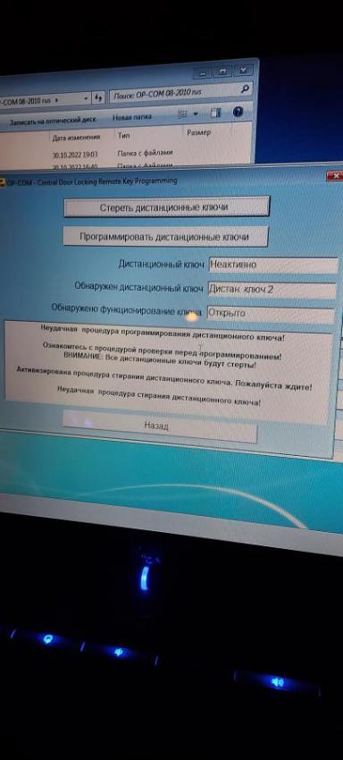

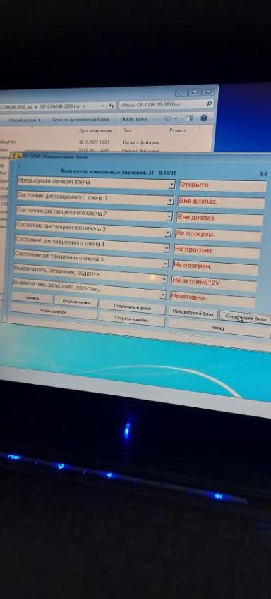

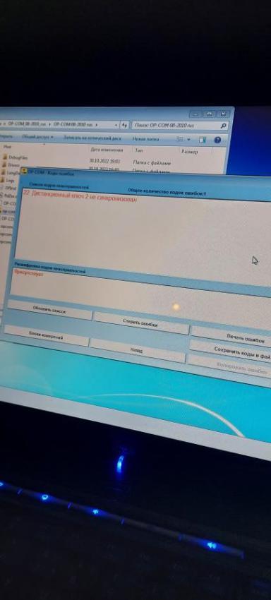

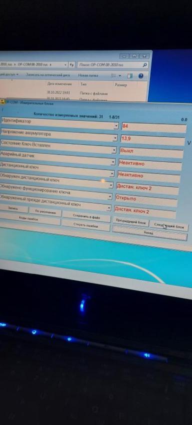

Привет всем, возвращаюсь к теме синхронизации ключа после замены батарейки, стандартный способ не сработал, пробую через оп ком, и вот что пишет мне при стирании или при программировании
Почему так не пойму...
Машина заводится, попробовал перепрописать иммо, все перепрописалось нормально

из-за угла тяжело смотреть, но если все описать в строчку, то получается, что в системе прописано 2 ключа из 5 возможных, система видит , что на руках имеется ключ №2.
функция дистанционного ключа не активизированна
