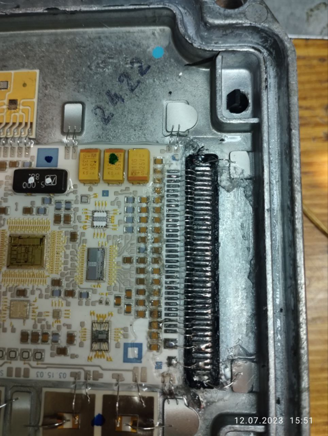

В общем выявил проблему, оказались правда проблемы с эбу,блок переставал давать импульсы на 4 форсунку. поеду сдавать его в ремонт, далее как вскроют пациента, расскажу че было, если конечно мастер мне расскажет :)

Если не справятся,  обращайтесь. правда вскрытый обменивается дороже. На фото образец. не все блоки требуют полной замены волосков. но у этого весь ряд  был на соплях.
