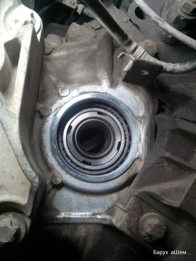

Вопрос по  размеру открыт Диаметр на гранате ? так как предстоит замена с правой стороны подвесного подшипника  и за одно нужно и манжету уплотнительную заменить качественно .

Вот этот диаметр на палке между сальником посадочное место и шлицами . нужен диаметр

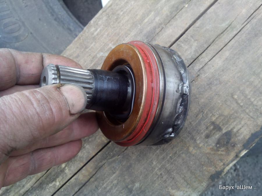

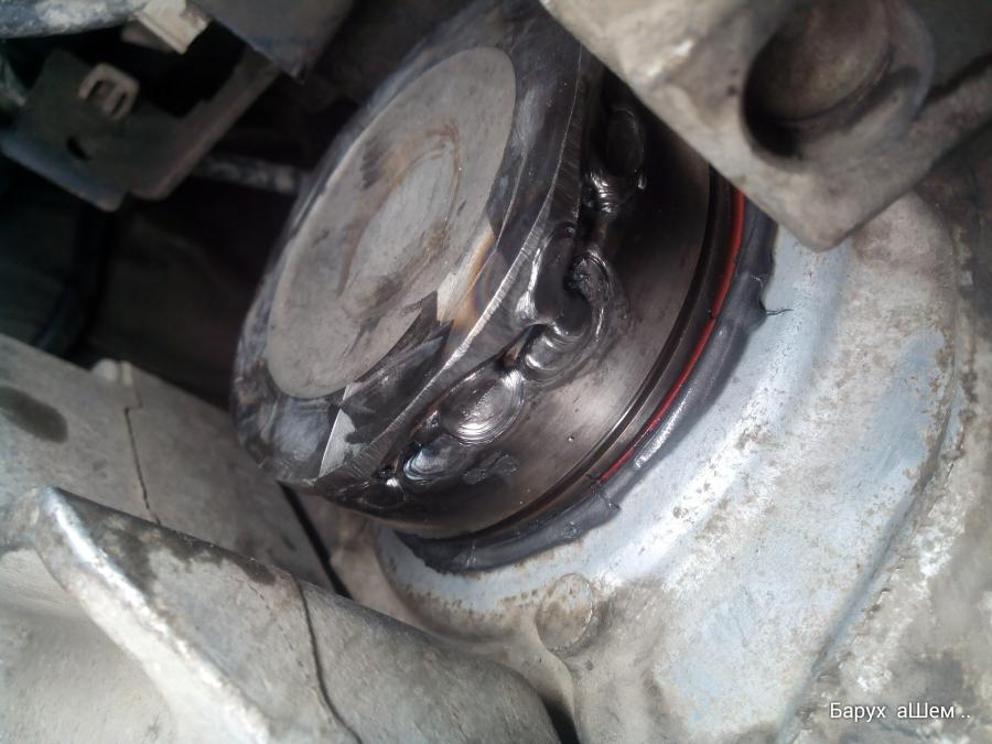

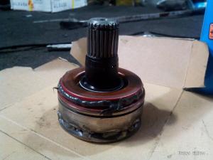

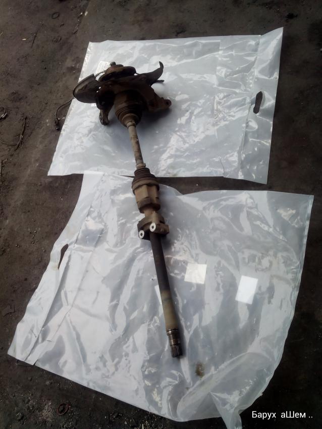

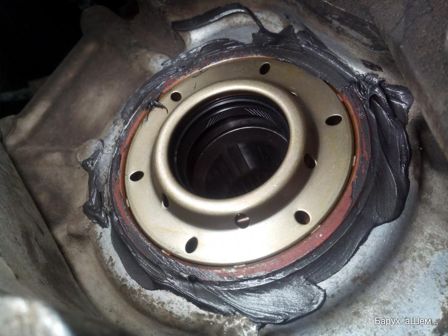

Спасибо . все получилось . Отрезал кусок от внутренней гранаты ваз 2108  подшипник диаметром 80 мм привар ил  подмотал изоленты для центровки  оправки и все получилось  все заржавело  только помог пресс выдавить ступицу предварительно залив вэдэхой   полный объём труда по ссылке ===     https://vk.com/album...16804_274825683

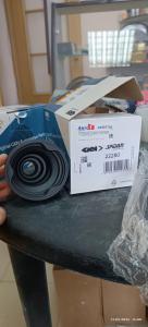

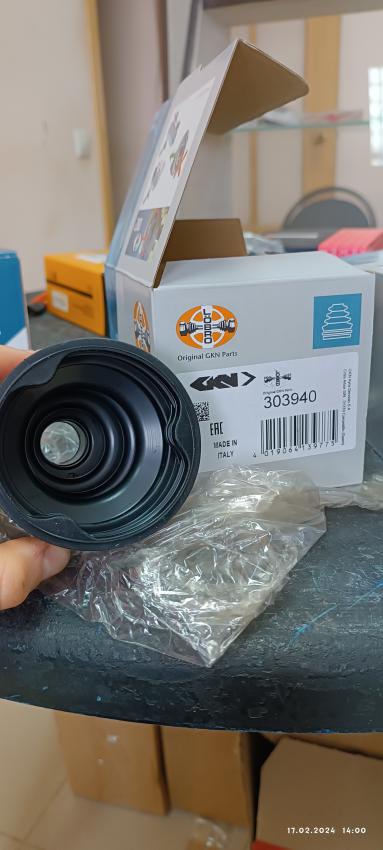

Мужики, здарова всем! Выручайте! Не могу подобрать нужные пыльники на внутренние шрусы, с большими отливами. Заказал 2 разные позиции, а приехало одно и тоже, это провал! Если у кого есть, скиньте артикулы каких- нибудь нормальных, проверенных пыльников. Заранее всем благодарствую!
#540 Vitaly47
Vitaly47
  • Cообщений: 673
Отправлено 17 Февраль 2024 - 17:36
Lobro 304151
или
Patron PDC0069
  • Амбр, УРФИНДЖУС и Stason8321 сказали спасибо
