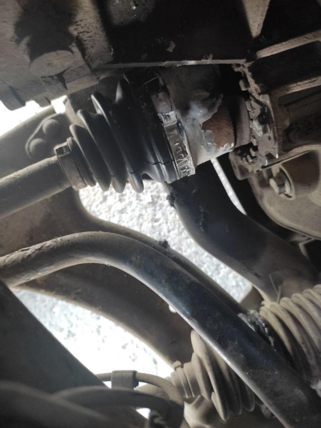

Треснул пыльник внутреннего ШРУСа, заказал Patron PDC0085. Как полагается, при замене мастером был поврежден трипоид, пришлось бегать искать по авторазборкам. Но этот пыльник сел криво, выступами он не плотно обжимает корпус ШРУСа, мастер как смог его обжал. Но сейчас выдавливается смазка через место контакта углубления корпуса и пыльника. Чем то чревато это явление, или же необходимо пыльник менять?

Пока сделал так, ничего не снимая, все хорошенько протер бензином, спрей для чистки дросселя, растворителем и замазал герметиком (белый отечественный - клей герметик) слой потолще и поглубже. Было желание замазать вообще - жидкими гвоздями, чтоб уж наверняка.  Понаблюдаю как будет дальше.

Отправлено 16 Май 2023 - 19:28
Да никак не будет.. Если пыльник не тот, то всё равно будет лететь смазка. А под пыльник лететь пыль, и попадос на новый трипод. Кстати, у меня не получилось разобрать внутренний трипод. Менял пыльник через внешний ШРУС. На внутреннем хитрая система фиксации - стопорного кольца нет, а есть насечки на стакане трипода, которые не дают выйти подшипникам. Да и полуось выбить у меня не получилось. Поэтому, как мне кажется, легче купить оба пыльника, они идут с хомутами и смазкой, и поменять все это дело. И получится практически новый привод.

будет лететь смазка
Второй день, пока ничего не лезет... (тьфу три раза)
  • britmila сказал за это спасибо
#514 александр51
александр51
  • Cообщений: 1 126
Отправлено 17 Май 2023 - 15:54
будет лететь смазка
обязательно залезит. механизм подвижный. пыльник как сапог на самоваре работает. сжимаясь разжимаясь то всасывает воздух то выдавливает. это если не обжат.
соответственно пыли грязи и воды он обязательно насосет и прощай привод.
извлечение car-pass.
#515 alexsys74
alexsys74
  • Cообщений: 1 725
  • Город:Тюмень
Отправлено 17 Май 2023 - 16:46
У Вас неправильно куплен пыльник - вместо больших отливов куплен с малыми. Герметик продержится максимум месяц. Далее пойдет внутренний ШРУС на замену. А он в большинстве случаев только в сборе с валом и наружным.

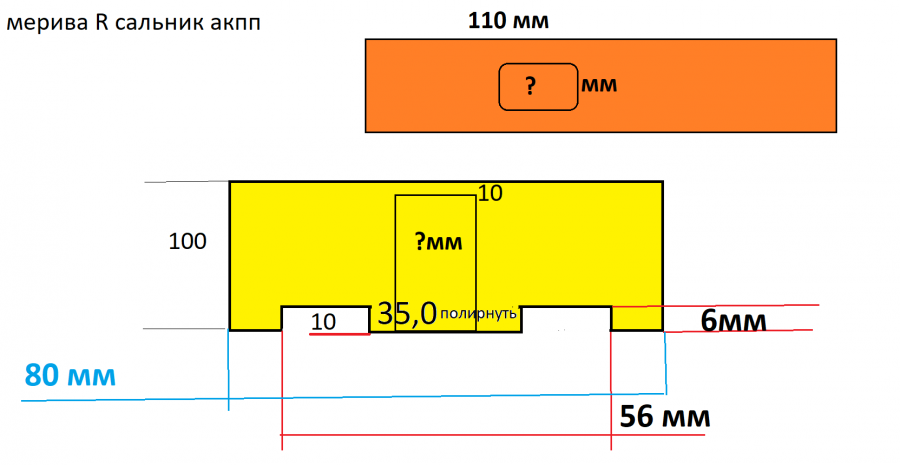

По возможности замерить данный диаметр на гранате  сколько мм ?  нужен этот размер где коробка АКПП . Может кто знает подскажите . предстоит замена сальника правая сторона нужно сделать оправку .
Сообщение отредактировал britmila: 17 Май 2023 - 21:13
Уступи дорогу муравью.
#518 berkut
  • Cообщений: 16 586
Отправлено 17 Май 2023 - 21:44
этот диаметр не имеет ни какого отношения к сальнику. под сальник идет диаметр 35.
а оправка делается на внешнюю посадочную область сальника, а точнее под размер диаметра под сальник на самой кпп.
и она нужна для фиксации глубины посадки сальника и к диаметру самого сальника не приравнивается. она всегда больше его. что бы она сама упиралась в корпус кпп и не пихала сальник глубже.
сама она тоже не особо нужна. при аккуратной работе сальник осаживается нормально и без оправок.
На акпп сальник ставиться по верху - как на других моделей его не возможно глубже поставить но нужно относительно ровно с первого раза забить .
Это слышали что после этого сальники долго не ходят
Вы правы это оправка идет не под сальник а под оправку под сальник . раньше делал одно целое с направляющей но  практичней когда оправка состоит из двух частей .
