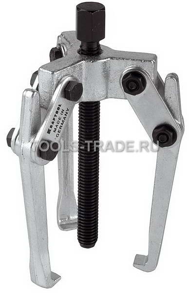

А ты фото съемника не сможешь достать, они же разные бывают....

Дык, это, по моему универсальный он называется, там короче у него три свободнозакрепленных ноги, ноги заканчиваются крючком, а по центру винт длинный. Он еще на марсианскую треногу из "Войны миров" Уэлса похож. Но сильно давно было, щас не помню всего. У друга зарядка пропала, мы три дня ездили переставляя аккумулятор с его машины на мою, а потом у нас день выпал свободный на работе, причем заранее знали, что целый день работы не будет, ну а если что он прикроет, я и занялся. Естественно ни запоминать ни фотографировать даже и не думал, просто начал днем, а к концу рабочего дня закончил. Все задачи решались по мере поступления.
Что еще запомнилось, я его два раза разбирал. Собрал первый раз, кручу руками, даже дрелью крутил - вольтметр ничего не показывает. Разобрал опять - вроде все нормально, не придерешься. Обматерился. Но время уже поджимало. Собрал. Поставил на машину, прицепил все провода, завел - все идеально, напругу даёт, зарядка есть.

Вот такой я генератор разбирал, разбирается на раз-два. Откручиваем гайку, цепляем ноги сьемника за шкив и спрессовываем его с вала, откручиваем болты, которые скрепляют вместе половинки генератора, аккуратно постукивая, без фанатизма, разъединяем генератор на части, если память как у меня, то можно фотографировать процесс, я же завел привычку укладывать все в рядок в том порядке, в котором разбираю, выкладываем части перед собой, если надо, откручиваем всякую лабудень, типа теплоотвода, регулятора, щеточного узла, ковыряемся, когда все ОК собираем в обратном порядке. Не забываем вставить до упора и проволочкой закрепить в посадочное положение щетки, иначе хрен соберешь. После сборки проволочку вынимаем. Шкив обратно на вал напрессовывает гайка.
[attachmentid=63416]
Во, нашел фото съемника, они еще двуногие бывают и всякие разные
[attachmentid=63418]
А еще в тех же запчастях продавался похожий съемник внутренних подшипников
[attachmentid=63419]

так я ж для примера, похожий. я и сьемника фото привел не того, что реально участвовал в событии, а похожего, с интернету smile.gif
