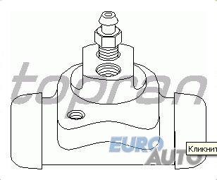

какой у них диаметр на Асконе 86года мотор 18Е
они продаются 17мм и 19мм. ни я ни продавец не знаем какие именно на моей асконе
возможно ли такое что встанет любой цилиндр?
и последний вопрос, это нормально что цилиндр крепится на 1 болт ?
[attachmentid=68072]

Про диаметр не знаю. Тебе проще снять барабан и померять. это на 20 мин делов. А то что на один болт это нормально. Обычно только 2 дырки в тормозном цилиндре что бы подходил на обе стороны.

Внутренний диаметр заднего тормозного цилиндра 19 мл,длинна 60 мл,крепится на один болт.
