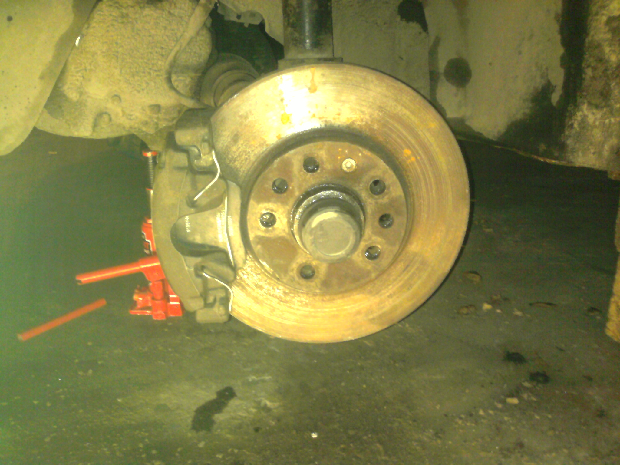

хорошие тормоза от вектры а 2литра, но еще лутше от вектры Б 2литра(рестайлинг), вообще зачет. плюсом к этому поменялись задние подшибники. и можно забыть о 13 и 14 диаметре колеса. после нового года ставлю абс, гтц с вакумником тоже от вектры Б.[attachmentid=82469]

а обязательно надо при переделки с барабанов на диски,чтобы задние дисковые были с вектры 93-95г.
от 90 года дисковые задние не пойдут??

Отправлено 08 Декабрь 2011 - 23:51
подойдут от любой вектры А 2а литра любого года, только не от 2.5 и не от лет там тагже как вектра Б
но поставить можно, придется изменить отверстие в балке

Цитата(askon @ 9.12.2011, 0:51) Просмотр сообщения
подойдут от любой вектры А 2а литра любого года, только не от полного привода там тагже как вектра Б
поподробнее можно?если не сложно
собираюсь брать от 2х литровой 90 года

в связи с покупкой тормозной системы от вектры,возник вопрос а ГТЦ и вакуумник от вектры на асю встанут?
знаю что предлагали от нексии,но раз уж предлагают взять от вектры,то чего мотаться по магазинам...

Отправлено 10 Декабрь 2011 - 15:11
гтц с вакуумником встанут, главное что бы регуляторы были на главном.

[quote name='Viktor_opel' date='10.12.2011, 16:27' post='1210625']
да задние больше интересуют.просто везде общие данные.прям все так просто)
[дак так и есть. как только открутишь цапфу от балки сразу все поймешь. между балкой и цапфой ставиться щиток(кожух), на вектре он с креплением для супорта. ну а потом тормозной диск,онже является ступицей, присуеш подшибники (такие же как у тебя), и ставишь. не забуть про колотки ручника , внутрение. ставишь супорт, тросик ручника тот же, только укоротить придется под машиной, две гайки на 6 сплющишь( я так делал) вот и все. один минус у этих задних тормазов, если большой люфт подшибников, то этот люфт разводит колотки и первое нажатие не эфективно, даже опасно на скольской дороге. я как то раз довел до такого.
