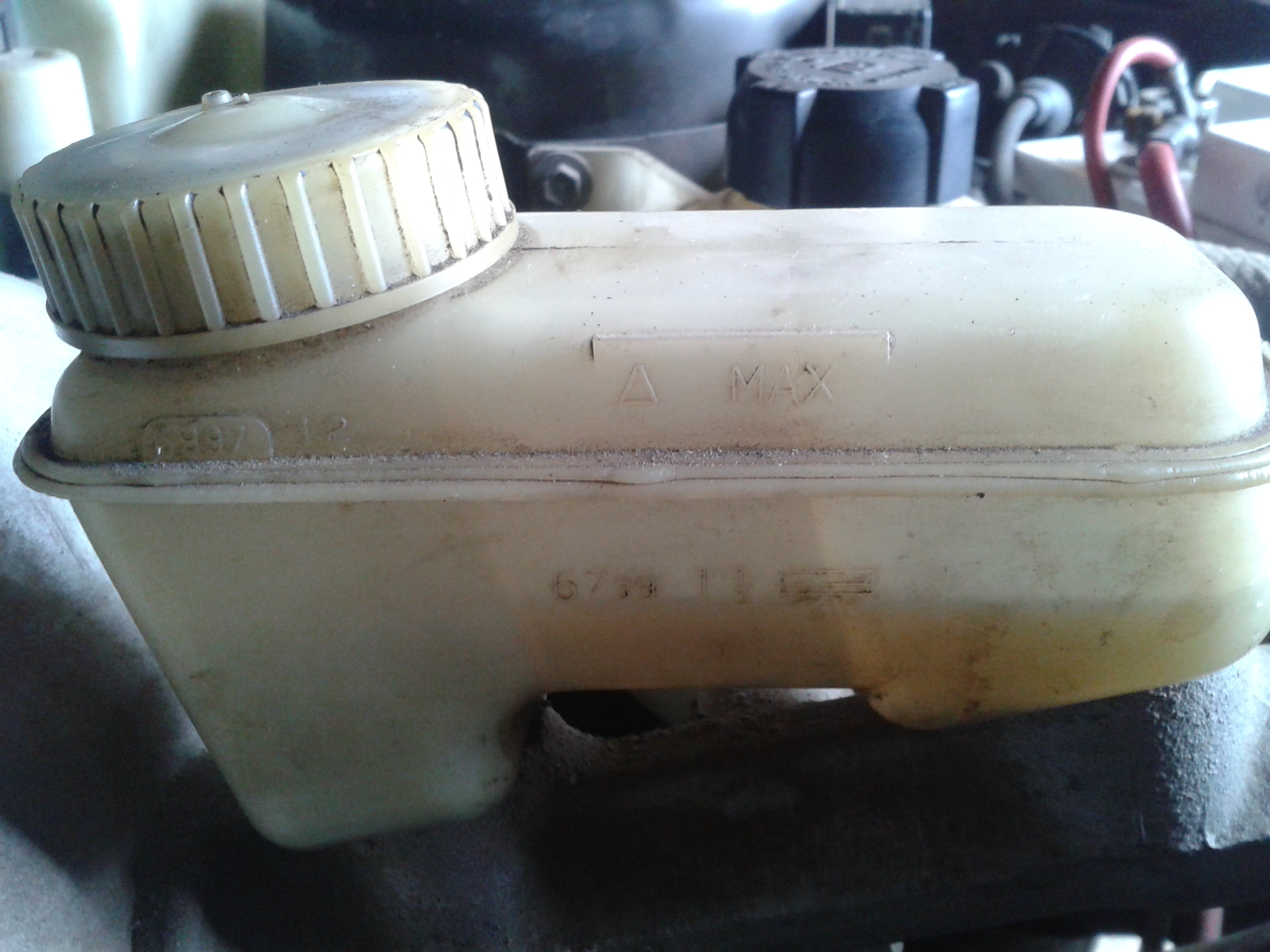

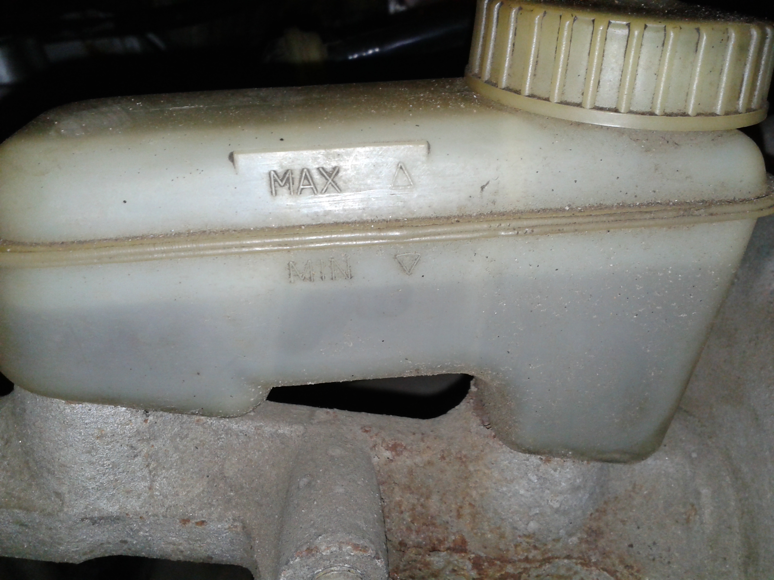

Вакуумник не проверял.... Почему-то подумал что если нету жидкости только в 1 контуре, значит он тут не при чем...
Да, воздух там есть, хотя когда подлил жидкости, она не утекала в трубки. Понажимал на тормоз - очень легко нажимается, но тормозит... Не знаю как сильно, пробовал сам двигать машину - двигалась немного, нажал на педаль - не сдвинулась.. Потом на заднем левом колесе открутил штуку эту для прокачки - оттуда полилась жидкость... В общем потеплеет (сейчас у нас -5) попробую прокачать, найти в чем дело. Сейчас жидкости подлил, когда следующий раз приду - посмотрю не станет ли её меньше.
Так было когда заметил что жидкость ушла:
[attachmentid=101866]
Так стало когда я сегодня ушел с гаража:
[attachmentid=101867]

#922 Кузьма69
Кузьма69
  • Cообщений: 4 078
  • Город:Тверь
Отправлено 24 Март 2013 - 22:18
Надо было до самого верха долить..Или по риску..
#923 field
field
  • Cообщений: 58
  • Город:Беларусь, г. Жодино
  • Автомобиль: Opel Ascona 1.8i (1984)
Отправлено 24 Март 2013 - 22:21
Да и жалко немного тормозухи)
Если что-то вытечет, то будет видно. Но я думаю не должно вытечь.. в системе же воздух..
Ну да ладно, посмотрим.
