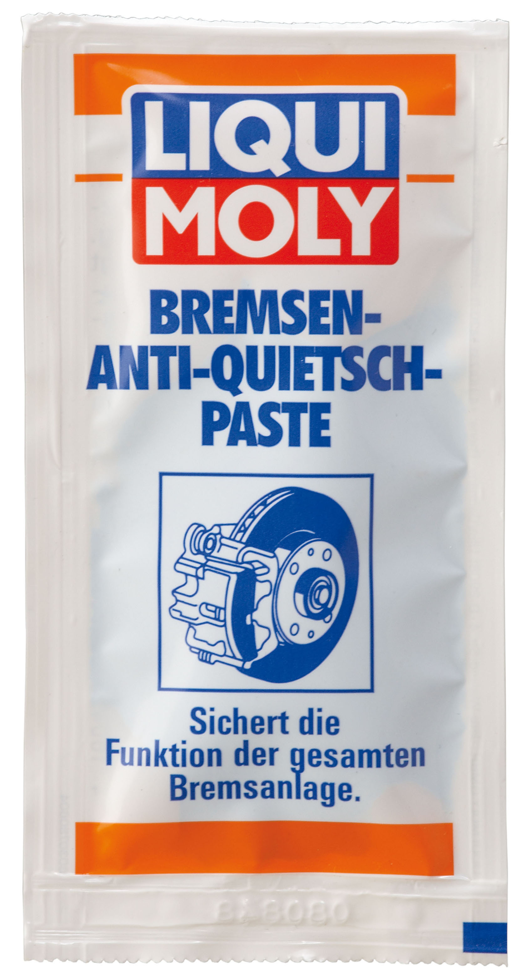

Подклинивает цилиндр правого супорта , греется колёсный диск . Чем помазать цилиндр , тормозухой , ведэешкой или ещё чем ?
Смазкой для суппортов.

Отправлено 30 Май 2013 - 23:30
Нет такой к сожалению . Есть синяя мобил , для подшипников , вэдэшка , литол , графитовая .
#996 VIK11
VIK11
  • Cообщений: 832
Отправлено 31 Май 2013 - 02:12
Вот такую поищи, она продается.

Отправлено 31 Май 2013 - 19:52
А цилиндр и не клинит , немного туговато направляющие , но терпимо . Колесо греется из за подшипника , я его на днях подзатянул покрепче .
