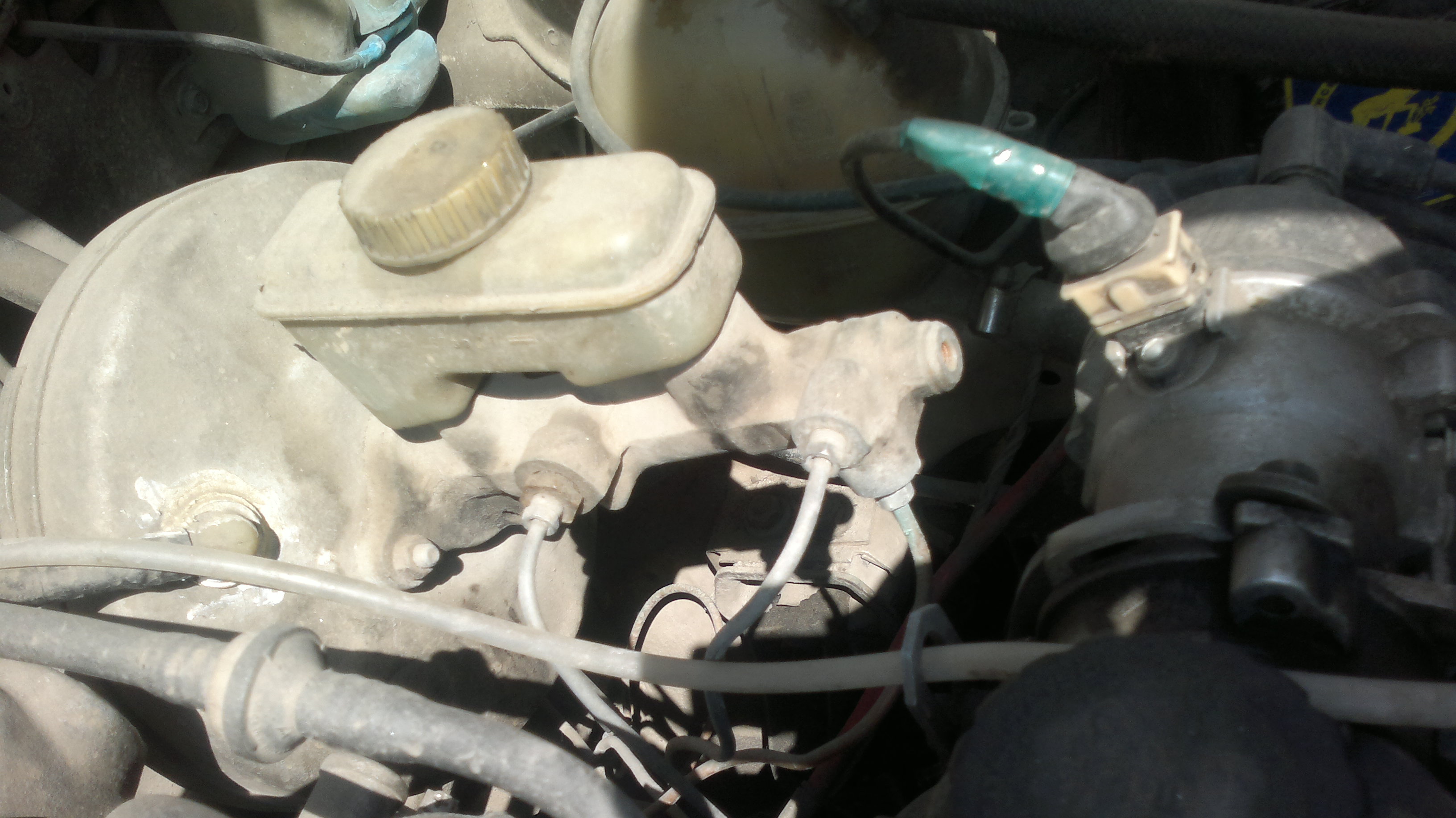

Помогите опознять тормозной цилиндр

Похоже,что это АТЕ.У Делко штуцера смотрят в другую сторону.И ещё,Делко алюминевый,а АТЕ чугунный.

смущает что три трубки а не 4
смущает что нет датчика уровня
в суббту придут новые барабаны, пружинки мханизмы регулировки и тросы ручника будем смотреть

По млему это вообще колхоз какой то blink.gif ...Как 3 трубки?Чего-потом тройник стоит?

Делко маленький,алюминивый,с регуляторами на задние тормоза.....и с четырмя трубками... ar.gif

так и есть мля !
колхоз МЛЯ! нашел четвертую трубку ее отогнули и стыдливо в сторону убрали, а мля барабаны меняю , парой , чтоб равномерно тормозило . Угу , только одно колесо ваще получается отключено (((((
чо теперь ГТЦ искать, а еще все трубки под 10 ключ, соответссно кроме ГТЦ еще и наконечники на трубки перевальцовывать

Scar2, Гтц от нексии подходит.Лучше наверно вместе с вакуумником сменить-наверняка что б потом туда не лазать.А ттрубки...Можно купить новые или заказать медные.Новые на зад-700р.Медные-150р./метр+15р 1 штуцер.Дороговато-но навечно Изображение
