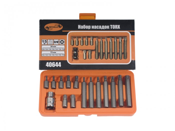

помимо прочего усиленно рекомендую тебе обращать внимание на состояние шлицов закручиваемых болтов в случае любых подозрений стоит заменить болты. вполне возможно что по регламенту они - одноразовые. да, и по поводу инструмента для закручивания - рекомендую ни в коем случае не лазить туда г-образными ключами. лучше использовать набор подобный тому как на фото. причины - можно легко давать большие усилия закручивания-откручивания. собственно метал лучше многих г-образников которые продаются сейчас в магазинах, ну и можно очистив даже полностью загрязненное отверстие если что - просто молотком вколотить шестигранник потом уже переходник, трещетка и погнали.
[attachmentid=116231]
