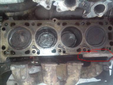

Oligarchik
  • Cообщений: 730
  • Город:Днепропетровск
  • Автомобиль: Opel Ascona 1.6
Отправлено 29 Январь 2014 - 12:17
Прикинь бывает. Ну больше ничего нету. Может с боку воле выпускного но у меня туда голова не лезет.
Цитата(СизАкрылый @ 29.1.2014, 13:14) Просмотр сообщения
так не бывает)должно быть примерно так...16SH 32492434 а в ПТС то у тебя написан номер двигателя?
Не не написан
#314 СизАкрылый
СизАкрылый
  • Cообщений: 2 050
  • Город:г.Псков
Отправлено 29 Январь 2014 - 12:19
судя по поршням SH а номер вот сдесь чисти хорошенько и что в ПТС написано??

#315 Oligarchik
Oligarchik
  • Cообщений: 730
Отправлено 29 Январь 2014 - 12:29
вот там и написана каждая цифра на расстоянии 3-4 сантиметров
6 8 7 8
что такое ПТС? В техпаспорте только номер кузова больше на машину у меня ничего нет.
пошел я пока в тарелочки поналиваю.

Зачисти место с циферками до блеска и скинь фото крупно этого отливчика.Фигня какая то....

Отправлено 29 Январь 2014 - 12:46
Ну фото хреновое получается то свет отсвечивает то вспышка.
У нас в Украине любой движок можно в машину ставить поэтому инфа в паспорте только по кузову есть.
В тарелочках все ровно. Жидкость не уходит. Как можно быстро почистить ? Может быть насадкой в шуруповерт с войлоком ? Есть еще мет. щетка на шуруповерт но поцарапаю 100 %
Фото в верх ногами с права видно 6 и с лева кое как последнюю 8 видно

#318 СизАкрылый
СизАкрылый
  • Cообщений: 2 050
  • Город:г.Псков
Отправлено 29 Январь 2014 - 12:48
думаю таки что это SH......термостат и форма поршней

я металлической чистил..и стамеской
