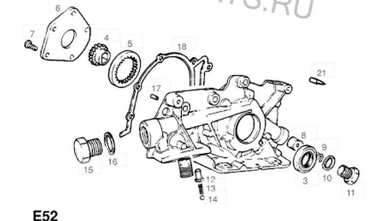

у меня там не шарик а цилиндрик с проточкой [attachmentid=117999]
я вот когда-то по тупости пробку #11 выкрутил и у меня с тех пор на холодную секунд 7-15
масло прокачивается (((((
причем чем дольше двиг стоит тем дольше прокачка.

#1460 Oligarchik
Oligarchik
  • Cообщений: 730
  • Город:Днепропетровск
  • Автомобиль: Opel Ascona 1.6
Отправлено 15 Декабрь 2014 - 21:09
И все таки что то тут не так с этим клапаном.
РАзобрал, пшикнул туда целый шприц масла, пока закрутил иж пальцы онемели.
Начал заводить и сразу при заводе начал датчик тухнуть, завел проехался нет холостых оборотов, вставил обратно иглу в электроклапан, и немного выкрутил его, почти появились холостые я хотя бы вырубил подсос. Подъеду то карбюраторщиков пусть смотрят.
НА прогретую датчик начал гореть все больше и больше. Мне кажется это все тот же поршенек.
А что не так с этим поршеньком ?
У него на конце сужение идет, такое ощущение что там должно быть или колечко или уплотнительное кольцо, но там ничего нет вообще и из за этого мне кажется и идут потери.
Кто помнит что там должно быть ?
На картинке выше вроде бы ничего но не может быть
