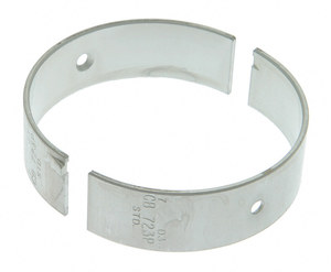

Цитата(Oligarchik @ 17.2.2015, 22:50) Просмотр сообщения
блин а я уже хотел полезть проверять -)
Хотя вроде под шатунными какие то отверстия были................ или глючит меня уже
Да отверстия и должны быть, по ним смазка подходит, но никаких шайб там не должно быть.[attachmentid=119338]
