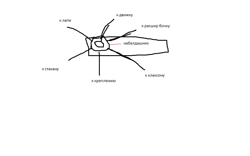

Найти металлическую поверхность на радиаторе, к ней приварить набалдашник который будет как усиливающее звено тянуться в сторону этой раны, и в этой металлической конструкции сразу предусмотреть прочный выход. Всё это дело будет приварено не в одной точке, от того станет крепче держаться выходной шток в нём.
"Вариант Акдена в картинках"

Отправлено 26 Июнь 2014 - 22:15
len4, Изображение Изображение Изображение
к движку, к стакану, к... убил этими не относящимися к моей мысли деталями ag.gif
P.S. Блин, что ты наделал, давно я так не смеялся - у меня аж скулы заболели... к расширительному бачку, блин ay.gif
