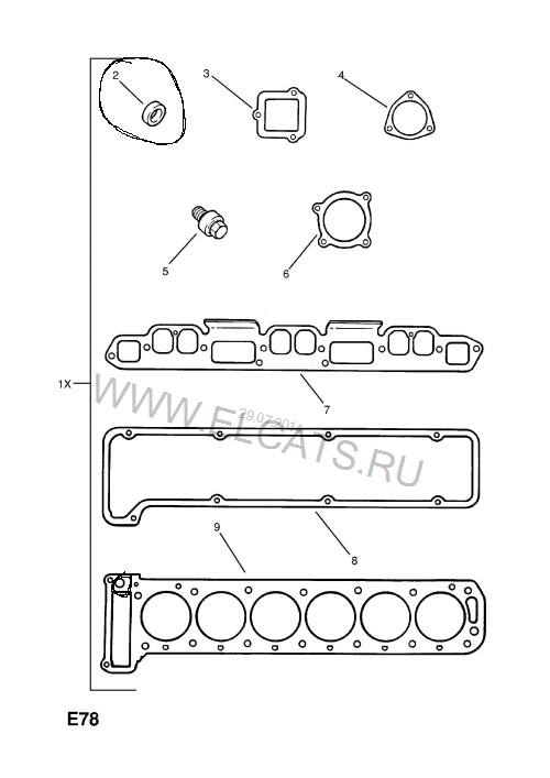

"Меня терзают смутные сомнения..."
В прокладке ГБЦ на Ц30СЕ есть дырочка для подачи ОЖ в ГБЦ, аналогичная 12-ти клапанникам?
[attachmentid=114934]
Деталька под номером 2. Место установки на прокладке обведено - около дырки под цепь.
На 12-ти клапаннике, если ее не заменить при замене ГБЦ, то ОЖ потечет 100 %.

#343 divikul
divikul
  • Cообщений: 1 687
  • Город:Липецк
Отправлено 29 Июль 2014 - 10:32
shandy, нету.
