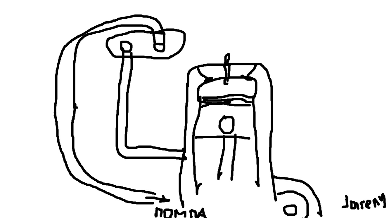

Фото сделать не удалось, темно.
Посмотрел на трубки. Там их две. Правая, которая ближе к движку, идёт на помпу, левая, которая ближе к стойке, идёт в блок
