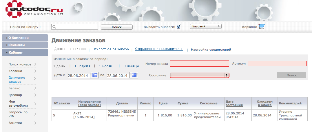

От оно как... не дошёл до меня радиатор, сначала офигел от такого статуса - Утилизировано представителем, а потом прочитал комментарий справа...
(Изображение кликабельно)
