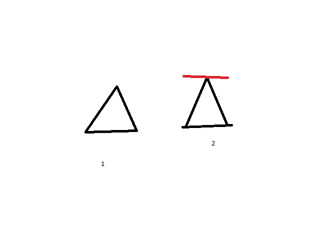

Короче, надо искать ромбический с чуть меньшей высотой подхвата, и гораздо большей высотой... если это возможно, конечно.
Ромбический винтовой тем и хорош что складывается очень низко. А вот если высоты не хватает сходи к складам и оторви брусочек деревянный от паллеты( европоддона)
Изображение Подложишь его под домкрат и будет счастье тебе.

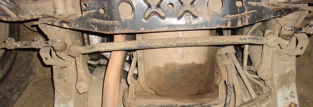

Мне важней сейчас по теме, сижу жду... Куда должна смотреть поперечная тяга в сторону задней части?
(на фотке она смотрит вперёд)

Саня на рулевых тягах есть обозначение R и L левая и правая. А колесо подложи непомешает. Резину ставить нужно по метке если она есть на шине. Если нет то без разницы, на шиномонтаже об этом знают.
Посмотрел только что на фото и охерел ты как поставил внешнюю и внутренюю рулевые тяги, прямая внутренняя, а кривая наружная к поворотному крепится, ты точно только до столба так доедешь.
Поперечная длинная тяга должна смотреть изгибом назад

2 Посмотрел только что на фото и охерел ты как поставил внешнюю и внутренюю рулевые тяги, прямая внутренняя, а кривая наружная к поворотному крепится, ты точно только до столба так доедешь.
3 Поперечная длинная тяга должна смотреть изгибом назад
1 Это я знаю. Правда, у меня на одной тяге есть обозначение, а на правой – нет. Не знаю как определить есть ли метка, очень всё быстро сегодня сделали, просто рисунок стал в другую сторону смотреть.
2. Ну это ты просто первый раз посмотрел, я же уже второй раз выкладываю эту фотку, чтобы быстрее ответ получил – я же написал что неправильно на фотке их приложил. Плюс, ты говоришь до столба? Прям настолько критично если не той стороной? По рулю же почувствуешь...
3. ar.gif Наконец я получил ответ. Я тоже думал что назад, теперь пойду с уверенностью крутить.

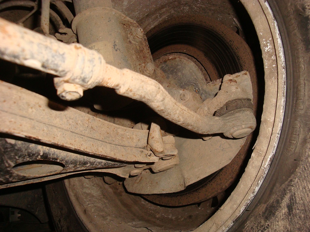

Рулевые наконечники длинные внешние ставятся ближе к колёсам изгибом ближе к середине колеса, чтоб при повороте руля до конца диск не упирался в тягу, короткий рулевой наконечник внутренний, ближе к середине рулёвки. Центральная рулевая тяга, как уже писали изгибом направлена вниз и вперёд машины.
[attachmentid=114629] [attachmentid=114630]
Ну вот, каждый своё посоветовал... Так-то писали как раз что назад направлена! Следовательно, у тебя неправильно стоит она!
