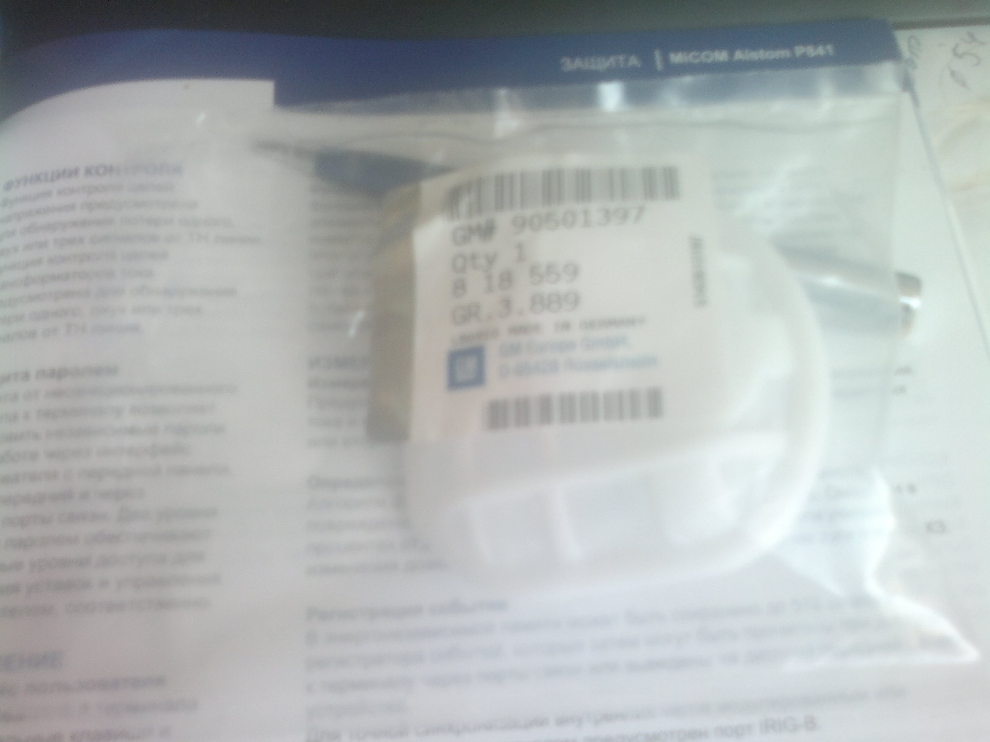

Цитата(Acden @ 11.8.2014, 14:36) Просмотр сообщения
1 Ребят, как открутить датчик уровня топлива? В чебурашке сказано скрестить отвертки, я не понял как их там просунуть?
2. Что там белое торчит - это просто держатель погружного насоса?
3. Мы обсуждали топливную сеточку, где она должна быть на фото, никак не увижу?
4. Вроде неплохо выглядят резиновые прокладки, только на этом почему-то 2, это же хуже чем одна? На моём если окажется плохая - я отсюда как раз смогу переставить.
5. Попробую заодно бак подвигать, а то бесит как на СТО поставили, лючок бензобака торчит, плохо закрывается ЦЗ-ком дверца, надо придавливать.
Отпишу по пунктам 2 и 3.
2. Про это белое было уже в соседних темах. Ты сам любитель тыкать людей в это, так что иди и читай соседние темы.
3. Топливную сеточку в данном случае ты не найдёшь, т.к. нету самого топливного насоса (погружного).
#768 Acden
Acden
  • Cообщений: 2 166
  • Город:41RUS – 72RUS Тюмень
  • Интересы:Звукорежиссура, педагогика.
  • Автомобиль: Opel Senator B 1988 C30LE
Отправлено 12 Август 2014 - 23:44
Я любитель тыкать в другие темы? Да прям! Я наоборот когда знаю, сам рассказываю, мне это доставляет удовольствие что я своим знанием могу кому-то помочь.
А вот это что у меня тогда такое, если не топливная сеточка?
Может, вставите картинку - как выглядит ваша "сеточка"?
Сообщение отредактировал Acden: 12 Август 2014 - 23:45

#771 lexa555
lexa555
  • Cообщений: 3 435
  • Город:Долгопрудный

вот так у меня сетка выглядит. но что-то мне внутри подсказывает, что скоро я перестану тебе помогать (параллельные темы и отношение к людям тому причиной)

Отправлено 13 Август 2014 - 09:04
lexa555, у меня такая же.
Это у тебя просто сетка на погружной насос...
Кстати, не исключаю что у меня что-то подобное стоит – рукой нащупал что один шланг внутри бака закреплен на дне какой-то сеткой. Пощупал ещё раз – там типо такого же фильтрика, как на датчике уровня топлива, но этот фильтрик соединен со внутренней корзиной.
Сообщение отредактировал Acden: 13 Август 2014 - 09:10

Отправлено 13 Август 2014 - 09:51
Acden, спасибо, КО! я догадался уже, что это для погружного насоса, но ты меня в этом просто и мощно убедил!
divikul, ну конечно) с твоим двигателем только такие и были, насколько я знаю. т.к. внешних бензонасосов на ц30се не ставили никогда
