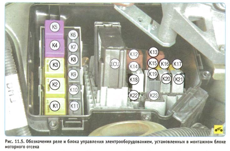

Аналогично столкнулся с такой проблемой. Сначала редко, потом меривка совсем перестала заводится и бензонасос не включался.
Согласно схеме, плюс на форсунки и бензонасос подается через одно реле бензонасоса К4. Когда реле отказывает, питание на форсунки пропадает и ЭБУ вываливает этот список ошибок, бензонасос также не включается. Причем реле может щелкать, но контакт может пропадать. Вычислил через OPCOM, там есть функция принудительного включения реле бензонасоса, реле щелкает, но бензонасос молчит.
Замените реле, но российские не подходят, у родных реле другая распиновка контактов. При заказе аналогов в экзисте или автодоке, обращайте внимание на распиновку, не все аналоги идентичны родной распиновки.
Реле Bosch не берите, оно у меня через полгода накрылось, вот с таким же списком ошибок и нестабильной работой бензонасоса. Менял его в качестве профилактики, когда искал почему бензонасос, то работает, то нет, в каком-то случайном порядке, как морозы, так насос отключается и ЭБУ выводит ошибку про момент двигателя вне диапазона, причина оказалась в старой сигнализации, точнее в соплях и скрутках в местах подключения к родной проводке и в цепях блокировки двигателя от старой сигналки. Демонтировал сигнализацию, восстановил проводку, и проблема прошла, но осталось мина в качестве релюхи bosch, про которую просто забыл, она и сработала через полгода.
  • Амбр и Lodics сказали спасибо

Спасибо за помощь  Andron77 действительно проблема была в реле. Разобрал ее и обнаружение что контакты замыкающие не достают пропаял собрал на место и все работает как часики но на всякий случай заказал себе новую.
Поставьте новую обязательно, когда придет, старая может отказать в любой момент, а зима близко))
