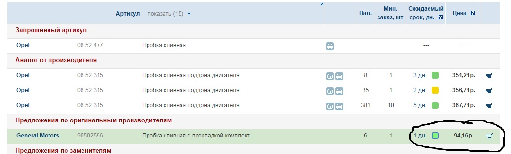

Есть ли отечественный аналог-заменитель сливной пробки поддона?
#249 tequilar
tequilar
  • Cообщений: 80
  • Город:Ногинск
  • Автомобиль: Meriva 2005 MTA Z16XE
Отправлено 30 Январь 2015 - 11:17
sov44, А зачем? Есть недорого оригинал
