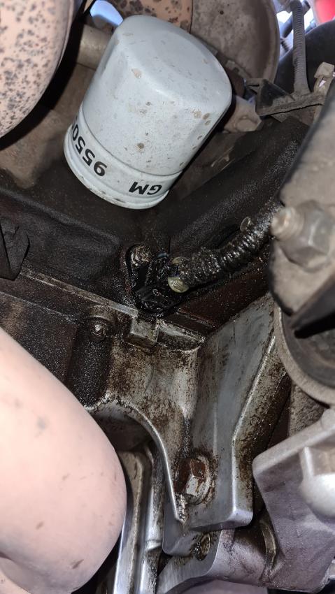

Привет всем, подскажите, что за датчик под масляным фильтром Z16XEP
Хотел бы выяснить что за датчик такой и есть ли под него прокладку ?
Opel Meriva A 2008 Z16XEP MT

@Dea†hMan датчик давления масла

Во блин. А где же тогда ДПКВ.
Могу ошибаться , но видимо проще поменять сам датчик на новый ибо прокладка на нем стоит по умолчанию .
Либо попробовать там все отмыть и подтянуть его .

там колечко.обычнооно точно по размеру, но можно путем подбора подобрать чуть потолще.
родное колечко со временем осаживается.

На фото ДПКВ!
Из под него всегда масло гонит, колечком не обойтись.
Будете вытаскивать есть вероятность получить ошибку по АБС и не завестись.
Запаситесь прибором, чтобы снять ошибку.
Несколько раз вытаскивал этот датчик и ошибка вылезала в 50% случаев.

На фото ДПКВ!
т.е. это не только у меня беда. Был датчик неоригинал новый. С кольцом вообще болтался в дыре. И естественно масло со свистом летело. Купил другой датчик. Точно та же картина. Думал может что рассверливали до меня. Обмазал герметиком и поставил. Норм.
Как такой косяк может быть у мотора? Там кмк если мотор наклонить, датчик сам и выпадет неприкрученный. Причем даже с кольцом новым штатным.

Мои 5 копеек в тему. 1. При отключении ДПКВ мотор, по идее, не должен заводиться вообще. 2. Сам датчик находится в полости, где вращается маховик мотора. Там не должно быть никакого масла. Ежели оно всё же есть, что видно на фото - то оно не через колечко протекает, а через щель справа (между поддоном и картером, туда ещё приспособу для фиксации маховика ставят) разбрызгивается маховиком. Привет от сальника коленвала. Вы можете менять колечки и мазать герметиком, но пока не поменяете сальник - это место будет в масле в с е г д а !

Мои 5 копеек в тему. 1... 2. Сам датчик находится в полости, где вращается маховик мотора. Там не должно быть никакого масла.
А вы уверены? Ещё раз гляньте на устройство ДВС, где стоит этот датчик, место в блоке или на кожухе КПП,  хотя бы на картинках... особо обратите внимание  на устройство коленвала, на коем присутствуют те самые зубцы для считывания ДПКВешкой...
Без дпкв как и с ним но дохлым не завести. Точно. Проверено в морозы. Маслание по пол часа до высадки акк. Если схватился, то работает. Теплый ок все. А утром опять гемор.
Причем без ошибок.
И так до полнного издыхания. Видимо обмотка в нем или не знаю что.
Причем как написал ошибок нет и начинается игра со свечами, давлением в рампе и т.д.
Хотя если обрыв проводки, то иозги должны бы были увидеть это. А другой начинки там и не должно быть - два контакта и зубчатая гребенка. Значит 100% индукционный.
Масло точно из него сопливит. Первый сдохший тек через контакты у меня в т.ч - разьем герметичный а в нем масла полно. Значит масла в моторе в том районе предостаточно

Александр А., прошу прощения - попутал я немного. Это да...
Причем без ошибок.
Два раза менял ДПКВ.
Первый раз когда ещё не было у меня ОпКома пришлось ехать на эвакуаторе в сервис, зима была.
Отогрелся он в тёплом боксе и завёлся без проблем.
Потом нагуглил симптомы и самостоятельно поменял датчик.
А второй раз по приезду на работу мотор отказался заводится.
ОпКомом поймал-таки ошибку по ДПКВ, скинул, с горем пополам проехал пол-дороги до дома, а потом брат на тросе тянул до дома.
С тех пор ездит у меня в бардачке новый датчик.
Поменять его минут 10 не спеша.
Пусть даже в грязи лежа менять, но ехать потом нормально чем загорать на обочине неизвестно где.
Проблема с датчиком появляется когда разгерметизируется корпус и туда попадает масло.
