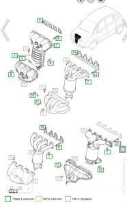

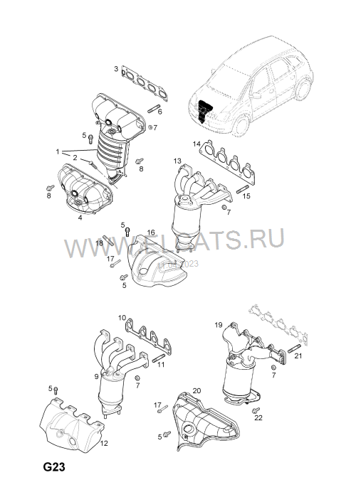

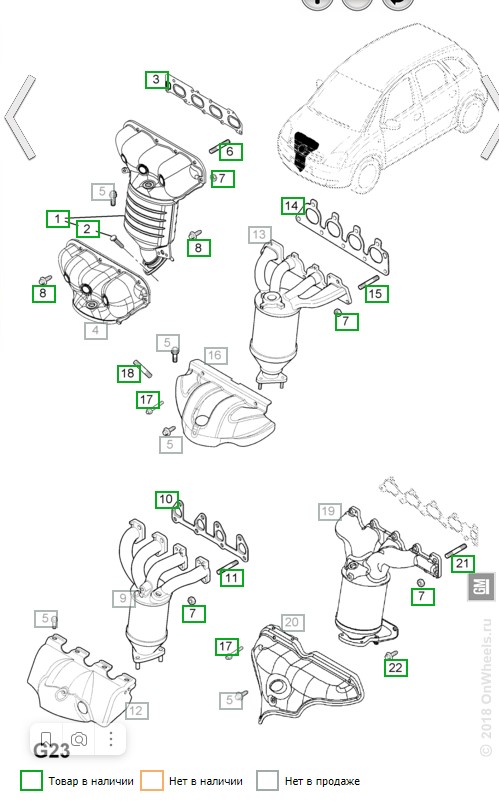

Народ, всем привет! Как найти прокладку выпускного коллектора в каталогах! Z16XEP. Всё облазил, не могу найти. Прошу помощи бывалых!

Да, да! @№13 14 !!! Но как его артикул? Эта деталь не бьётся?

зайди в прогу, выбери уведенную картинку и смотри код ЗЧ

Фуух, нашёл! Благодарю! Скажите, её надо сажать на герметик?
#5430 berkut
  • Cообщений: 16 588
Отправлено 11 Апрель 2023 - 10:46
ни в коем
