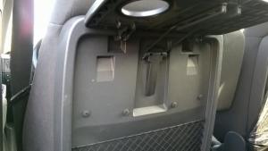

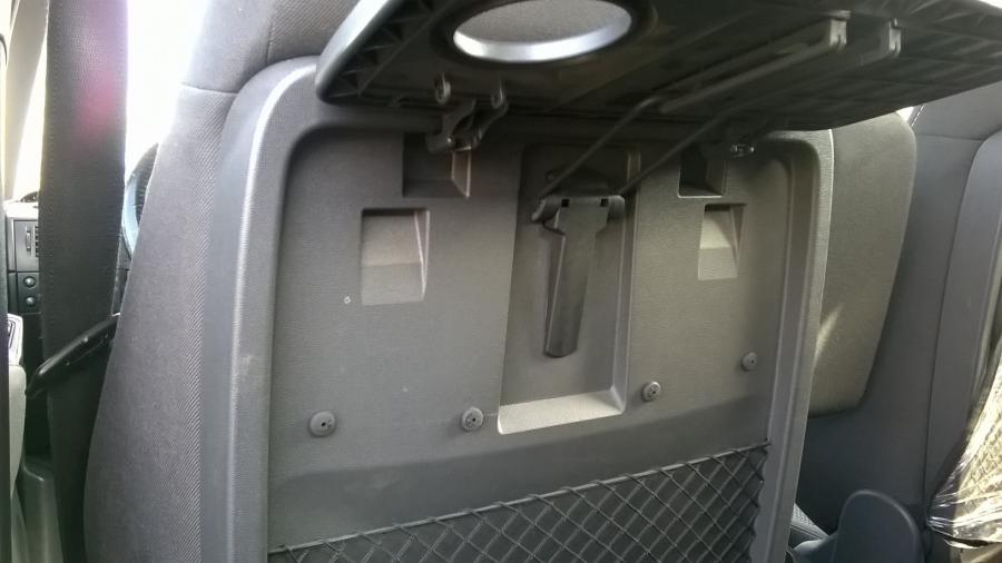

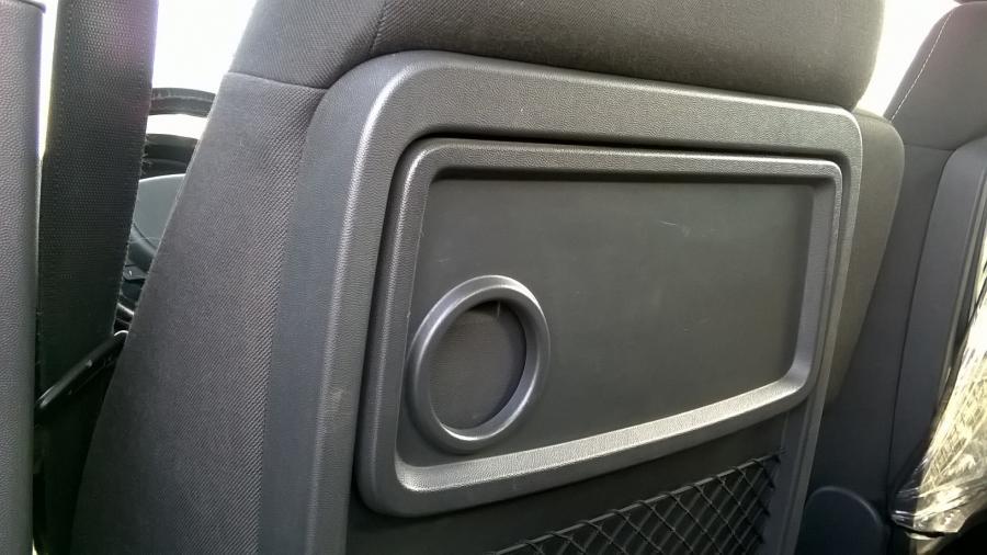

Резиновые буферы столиков за спинками передних сидений развалились. Подобрал наши заглушки БРТ 14567280Р по 10р, предварительно рассверлил отверстия до 3мм в спинке и срезал у заглушки две ёлочки сверху. Получилось хорошо.
