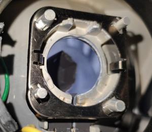

лампочку поставить ровно в цоколедержателе фары
Была такая мысль. Но визуально со стороны стекла - обе лампочки по периметру цоколя плотно прилегают и относительно отражающего колпачка вроде как одинаково стоят. Хотя процесс вставления лампочки неинформативен. Вынимается вроде вытягиванием, вставляется вдавливанием. А за счет чего она там фиксируется - так и не понял
Повторите процесс замены лампы снова и не спеша .
Вставляете лампочку не касаясь стекла пальцами и "хвостом" на цоколе лампы вверх.
Фиксируются лампочки при помощи  зажима пружинного типа  по периметру отверстия.
Возможно провод от разъема попал под лампу при установке.
В любом случае переставить лампу и без фанатизма.
Там ломать не чего . но все же )))

Так, сражение с криво светящей лампочкой в одной фаре - проиграно. Оказывается лампы обе стоят правильно, а вот сама правая фара в минимальном (нижнем) положении. Попробовал вручную подрегулиовать - опять облом. Крутилки ручной регулировки крутятся вхолостую. Те винт регулировки крутится, шестеренку белую (которая снаружи корпуса фары) крутит исправно, но более ничего не происходит. Вопрос - как там внутри устроена регулировка? Это починить можно? Куда залезть нужно? Снимать фару нужно или можно на месте?
#5727 Andron77
Andron77
  • Cообщений: 57
  • Город:Новосибирск
  • Автомобиль: Meriva A, 2007, МКПП, Z16XEP
Отправлено 19 Май 2025 - 10:08
А фара родная, Valeo?
#5728 Cyclops
Cyclops
  • Cообщений: 622
  • Город:дефолт-сити
  • Автомобиль: OM 1.6+ништяки
Отправлено 19 Май 2025 - 14:40
Фара снимается несложно минимальным инструментом. А если регулировка не работает, то иначе и не увидеть, что сломалось
  • ikarachun сказал за это спасибо
#5729 berkut
  • Cообщений: 16 586
Отправлено 19 Май 2025 - 15:07
при установке лампы слишком сильно давил и продавил подвижные зацепы от регулировок. хорошо если не сломал их. они от времени хрупкие становятся. целые можно защелкнуть обратно на снятой фаре. ремонт только при полной разборке фары в спец мастерской. прост так ее не разберешь, только испортишь

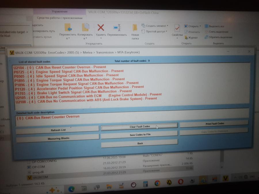

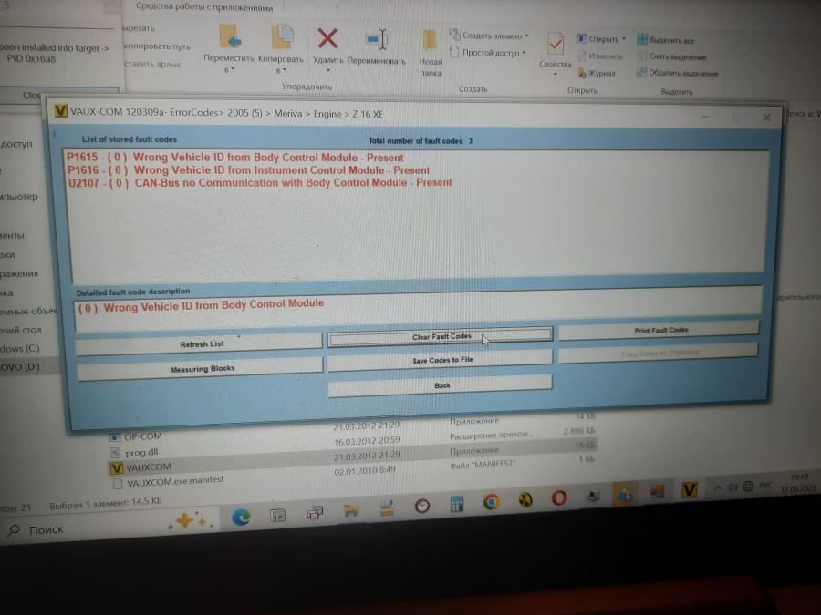

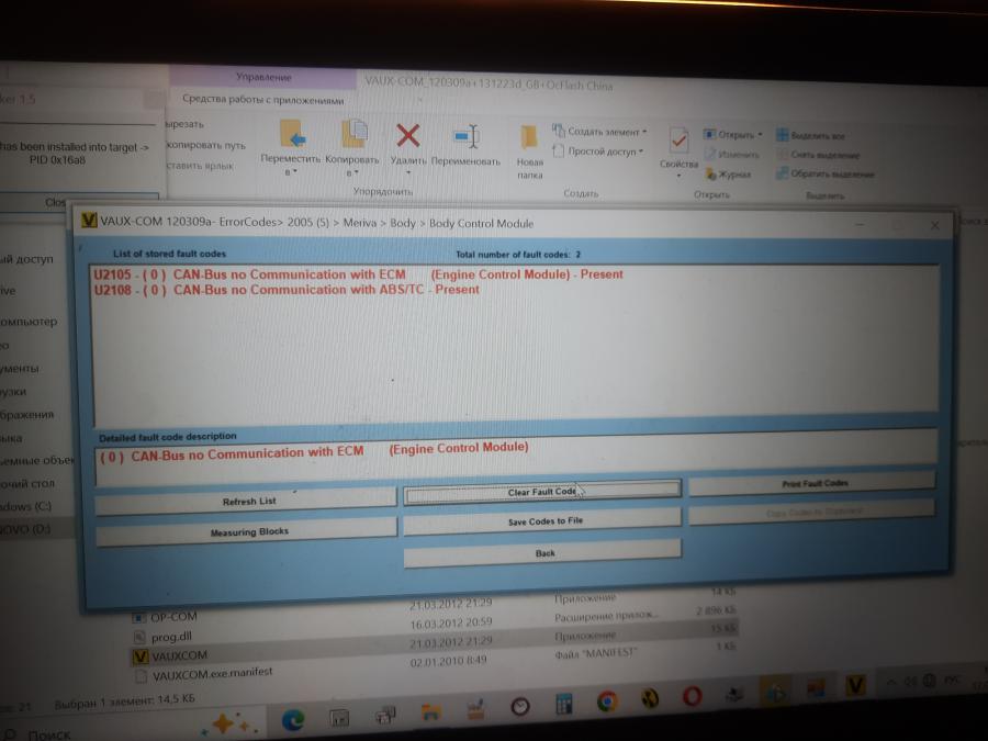

#5734 Hammy
Hammy
Отправлено 18 Июнь 2025 - 17:04
Приветствую. Opel Meriva A Z16XE 2005 год. Несколько месяцев простояла в гараже. До этого заехал своим ходом. Сейчас пытаюсь завести, поворачиваю ключ, из салона слышу щелчок реле под лобовым и ничего не происходит. На приборке пропала иконка иммобилайзера (машина с гаечным ключом по середине). Горит F вместо передач. Подключил OP-COM, скрины ошибок прикрепил. В какую сторону копать?
#5735 berkut
  • Cообщений: 16 586
Отправлено 18 Июнь 2025 - 21:44
для начала восстановить проводку, что бы появилась нормальная связь по шине между модулями.
потом проверить состояние бодика, он на себе держит весь обмен. потом по мелочам устранить ряд косяков, которые будут проявляться.
без нормальной связи по шине, авто не оживить
