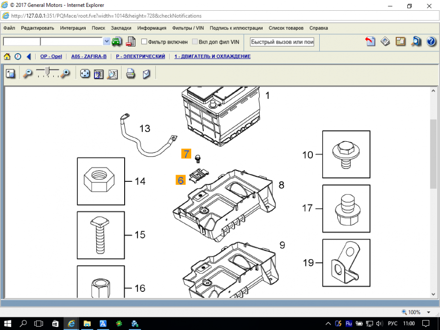

Привет всем. Недавно купил Зафиру. 2007. АКБ без крепления. Если кому не сложно - сделайте пару - тройку фото крепления.
Буду делать.
Спасибо.
#74 berkut
  • Cообщений: 16 580
Отправлено 04 Июнь 2017 - 11:05
6   90228223 02 60 219  КРОНШТЕЙН, КРЕПЛЕНИЯ БАТАРЕИ
7   11092154 20 02 134  ВИНТ, С ШЕСТИГР.ГОЛ., M8 X 25, КРЕПЛЕНИЕ МОНТАЖНОГО КРОНШТЕЙНА АККУМУЛЯТОРНОЙ БАТАРЕИ
#75 Сергей-Алексеевич
Сергей-Алексеевич
  • Cообщений: 9
  • Автомобиль: Zafira
Отправлено 05 Июнь 2017 - 17:16
Спасибо.
Поддоны все на месте. Не могу понять как АБ закрепить.
#76 berkut
  • Cообщений: 16 580
Отправлено 05 Июнь 2017 - 18:24
для чего указаны позиции 6 и 7, болт и пластина крепления акб?
если болт некуда крутить в поддоне, значит он обломан и его надо менять.

у меня тоже болт этот с пластиной которая и держит акум, из пластика вместе с гайкой вырвался ,там гайка такая круглая из латуни желтая в пластик запрессована была, ее вырвало  ,можно обратно заклеить или заплавить но думаю не надолго будет ,ну накрайняк если очень надо ,заменить поддон этот ,гайка в нем
Сообщение отредактировал aleks-36: 05 Июнь 2017 - 22:58
Zafira B 1.8 AMT 2011г.в
#78 Сергей-Алексеевич
Сергей-Алексеевич
  • Cообщений: 9
Отправлено 06 Июнь 2017 - 09:16
Ага ! Так он не перекладиной крепится ?
А снизу защелкой какой то !
Всё понял, спасибо.
Наверно вырвался, когда пытались выкрутить, а резьба оказалась закисшей. Я эту резьбу иногда смазываю. Гайка все еще на месте.
#80 aleks-36
aleks-36
  • Cообщений: 296
  • Город:Вологда
  • Автомобиль: Zafira B
Отправлено 09 Июнь 2017 - 22:40
не понятно когда вырвался, только смотрю не прикручен, стал крутить и все прокручивается ,можно сколхозить вкрутить просто болт снизу , а сверху гайкои затягать и все
