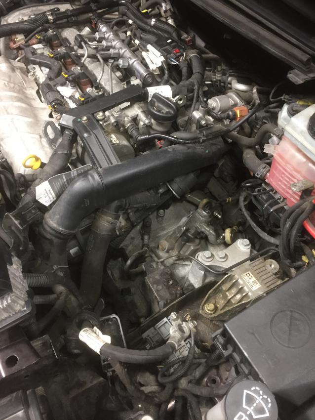

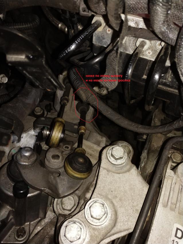

И сверху кожух убрал по которому с лобового вода стекает и попадает аккурат на тросики.

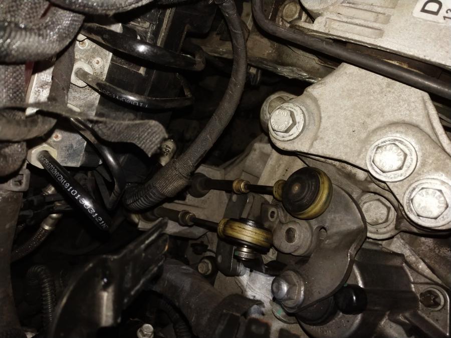

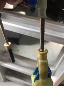

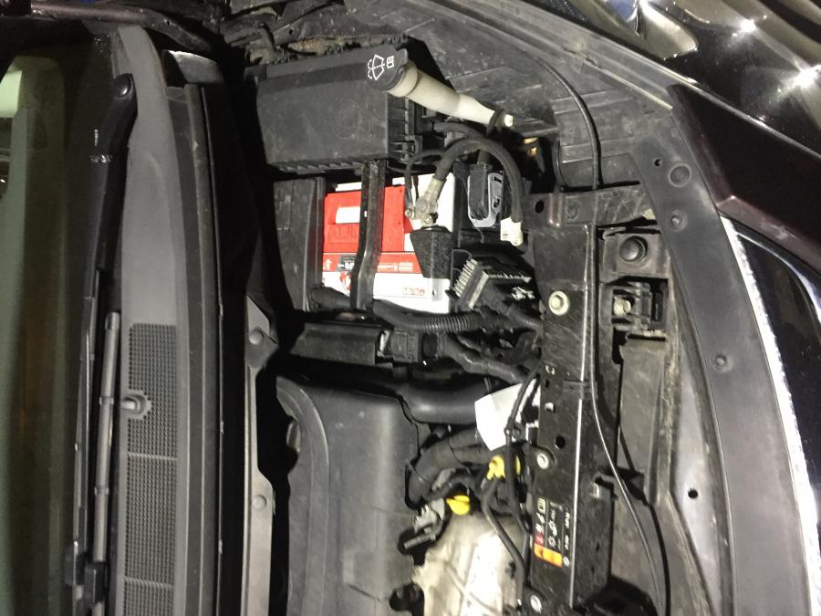

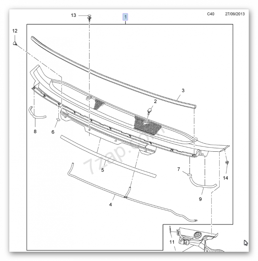

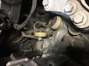

сегодня  под капотом смотрел  смотрел что да как и обнаружил влагу-воду именно на левом тросике  там где он вставляется на кронштейн-вилку и ещё дальше идёт жгут в гофрированном шланге и он тоже был мокрый. Долго осматривал, но так и не мог найти источник, хотя теперь предполагаю причину, т.к  при замене цепи снимались все эти пластиковые козырьки и всякие памперсы под дворниками, наверно оттуда и протекло, осушил  как мог, фена не было под рукой, набрызгал WD. Но местоположение этих деталей как-бы находятся дальше-глубже  в сторону салона от этого водоотражателя и как вода попадает именно в это место как-то не понятно и  поэтому не могу сообразить какой кожух вы убрали сверху, может укажите номер или место на картинке.

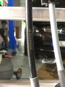

Может кто-то может подтвердить или уточнить номер по тросикам этот 55499540 IDENT: AU5, AN5 ,для F40 правильный? Нашёл по очень сходной цене за 100 евро. На оф. сервисе 300 евро, а он-лайн магазинах 230е и более. По каталогам  показывает разные номера в зависимости от IDENT.

В соседней теме раньше писал какой кожух. Полейте воды на лобовое с открытым капотом - будет видно как и куда течёт.

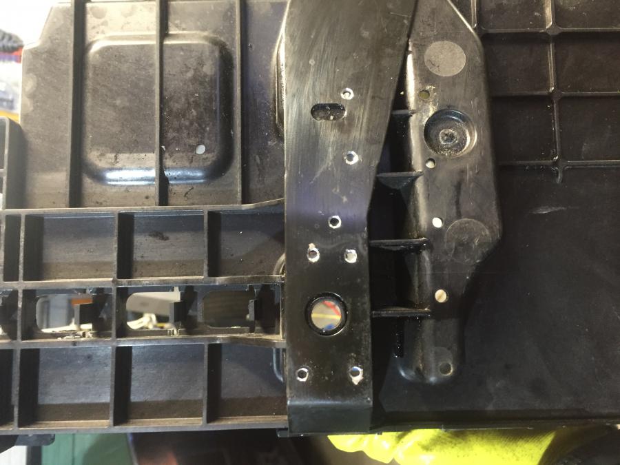

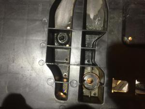

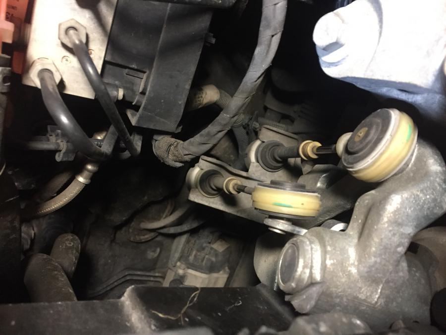

да и я так думаю,что профилактика поможет(правильная),плюс если водичка была сверху и именно в одном тросе,то "крыша" над механизмом спасётIMG_1543.JPG IMG_1544.JPG видно где углубление с болтом собирается вода,решени ниже IMG_1545.JPG IMG_1546.JPG IMG_1547.JPG IMG_1548.JPG IMG_1549.JPG IMG_1550.JPG   вот тут собиралась вода .отверстия в пластике перекрыты металл.скобой IMG_1551.JPG доработал,просверлил металл(и обработал)

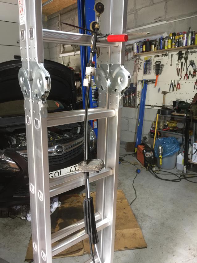

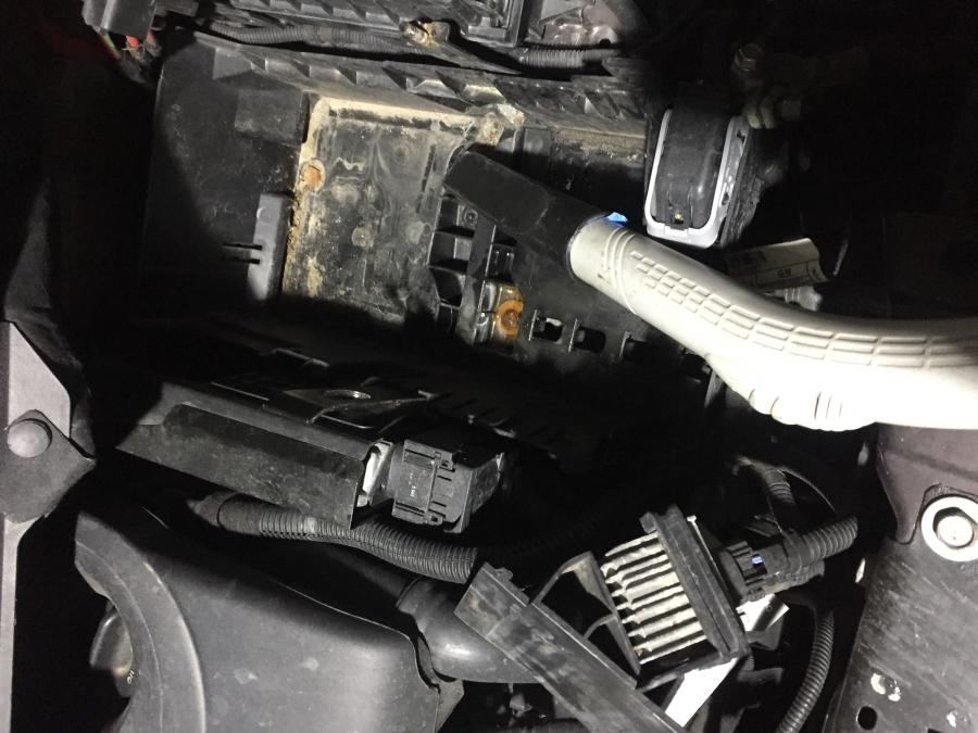

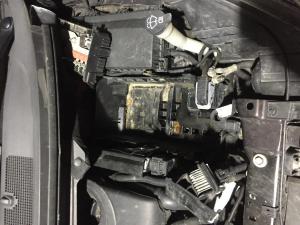

сегодня занимался,вот фото,как видно на последнем вода присутствует,или она там со старых времён(когда вода сверху лилась прямо на них),или как она туда попадает?просто других предположений не возникло,в данный момент продул,просушил феном(всё при открытых пыльниках) ну и пролил маслом,зимой посмотрим,одно заметил,что скоростя веселей включаться стали(вроде)

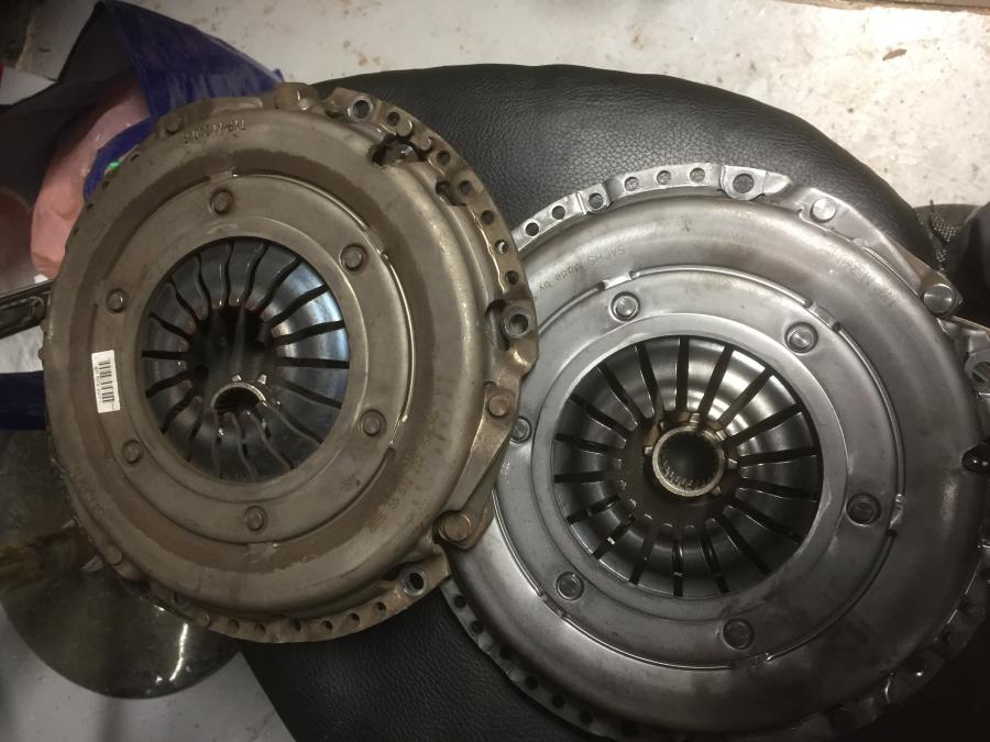

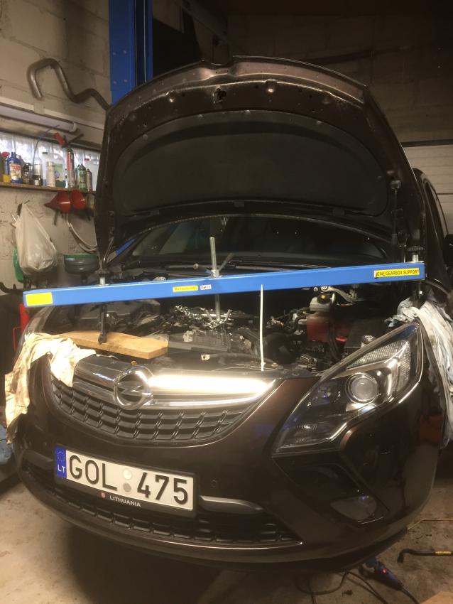

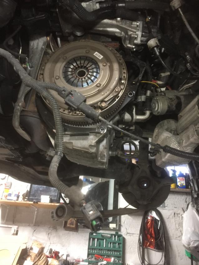

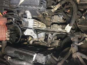

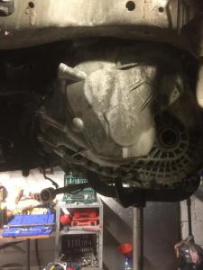

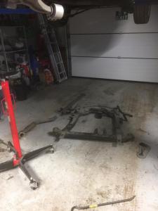

готовлюсь тоже менять сцепу(жду комплектацию),маховик+диск с корзиной(сакс)+выжимной(фте)+масло в коробку на сегодня мне обошлось в 600евро,делать буду сам,думаю числа 3 начать,пробег уже солидный 276 тык,уже явные звуки маховика.разберу будет видно.фото постараюсь сделать.
#158 igrok1313
igrok1313
  • Cообщений: 786
  • Город:Литва,Вильнюс
Отправлено 03 Декабрь 2020 - 20:59

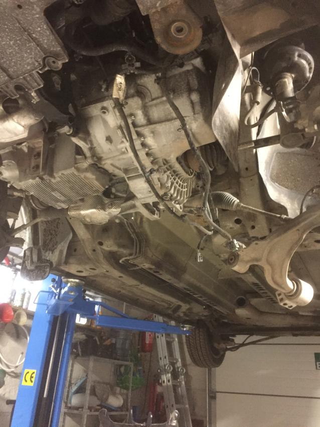

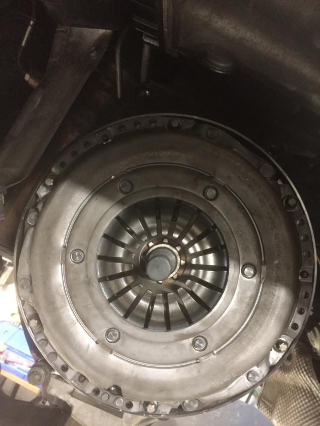

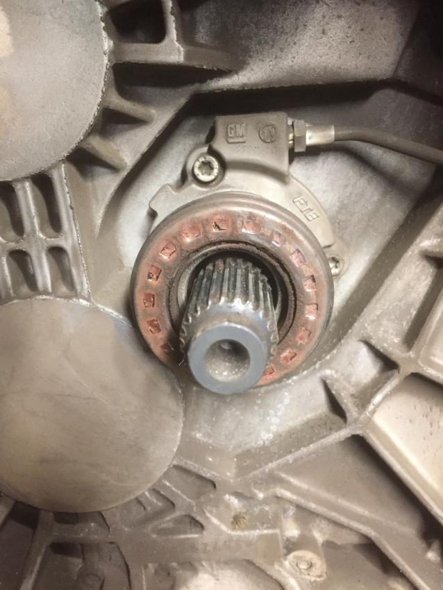

небольшой отчёт :)
начинаем
выжимной устал
диск по накладкам ещё ничего,но есть люфт центральной втулки со шлицами,
самая живая была корзина

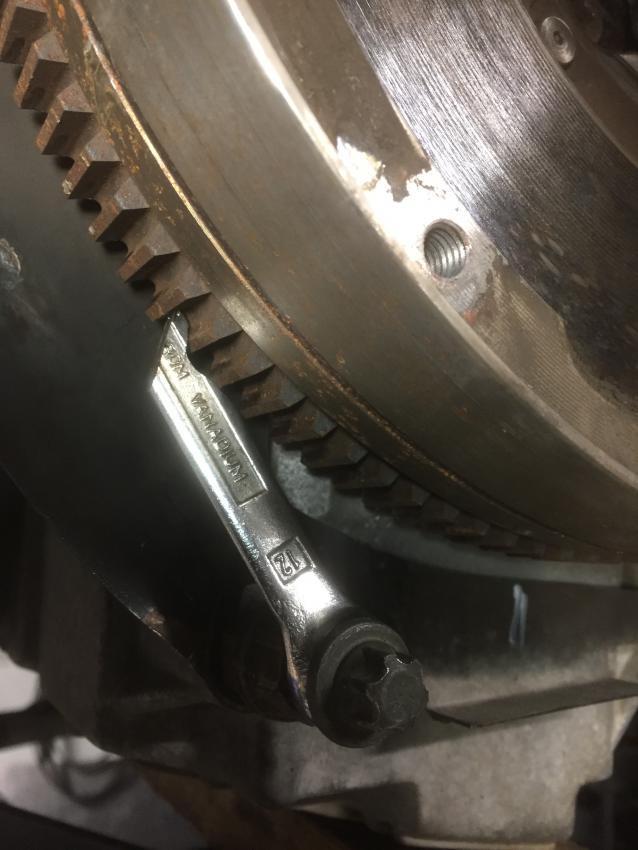

на ходу пришлось изобрести штопор маховика

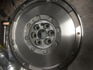

маховику кирдык,центр болтается и пружины совсем устали
новый
центруем и зажимаем диск с корзиной

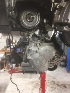

коробка готова к установке
на месте,остальная сборка завтра,думаю днём уже испытаю :ab:
