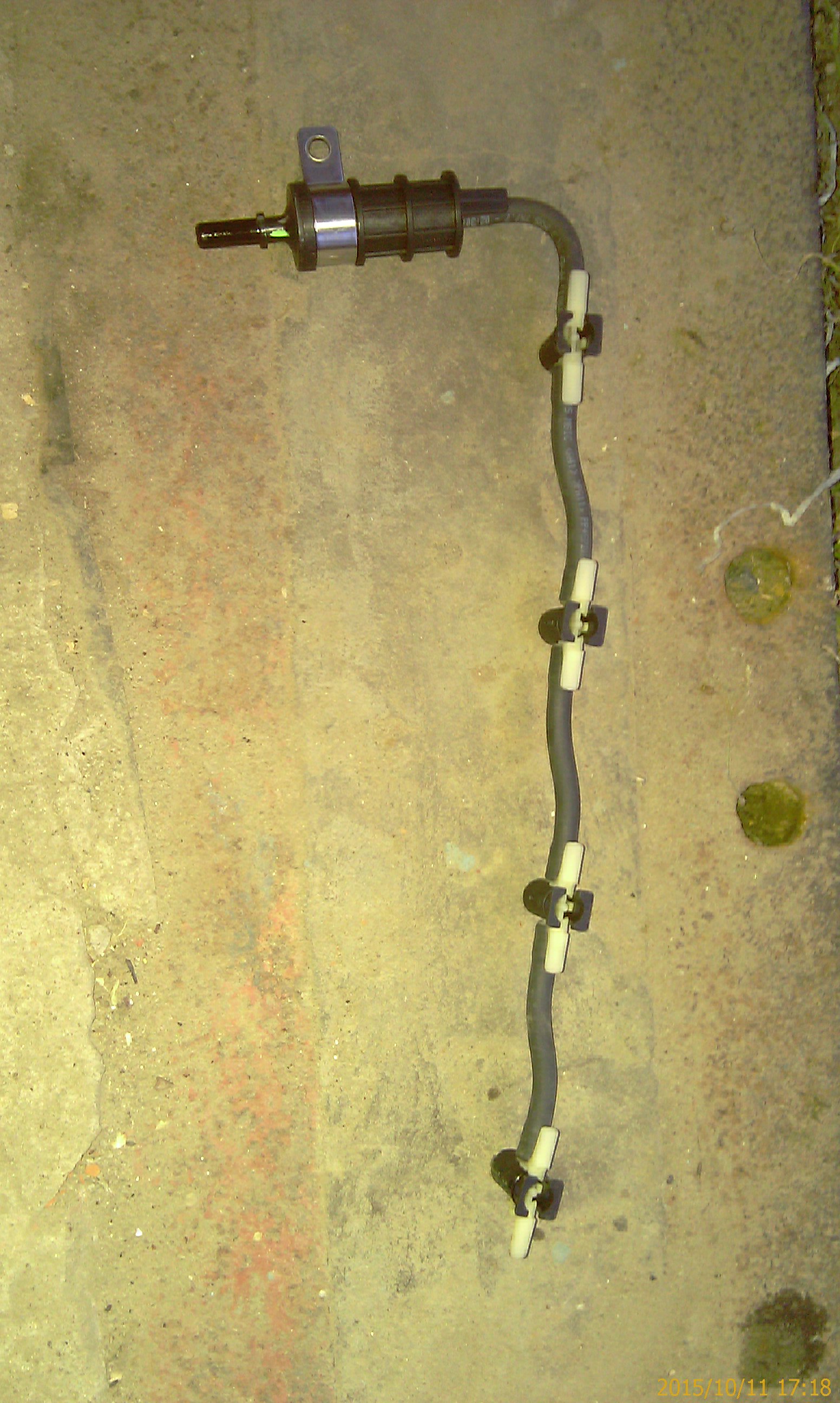

Все симптомы что клапан обратки не держит необходимого давления для нормальной работы форсунок а ошибки должны быть по наддуву DF 569 2DEF (передув) я согласен Aleksey , моё мнение в замену обратку с форсунок с клапаном . У меня она выглядел так [attachmentid=129472] но сначала диагностика !!! az.gif

Цитата(парторг @ 7.6.2016, 13:40) Просмотр сообщения
Юр у него дизель 2012-го, года там уже не пъезофорсунки и такого клапана нет. Сейчас звонил человеку, чтоб уточнить какая там обратка (я не помню уже). Должна быть простой. Но электрогидравлические форсунки там уже точно прописываются.
Если рвет обратку, то там расход топлива 30л/ на сотню будет. это не то.
