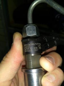

Цитата("Aleksey" @ 12.7.2016, 18:47) Просмотр сообщения
Рустам обычно на 2.0, по старше годами, при такой проблеме с форсункой, мозги по любому должны определять ошибку по конкретной форсунке (тем более пьезо).
Но у тебя авто по свежее, еще и двигатель менялся. Скорее всего прошивка позволила форсунке загнуться по тихому.
Номер форсунки скинь пацанам, а то там уже пъезы Бош и под другими номерами пошли.
Номер в смысле каталожный скинуть?
Куда скинуть?
Вот фото

Пъезофорсунка номер Bosh 0445115007. С виду они в отличном состоянии, действительно не много пробежали.
Тебе повезло что старая от руки вышла, так форсунки вылазят только промазанные антипригарной пастой.
