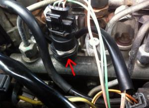

Может проблема в давлении топлива, скидываю фишку с клапана давления топлива, двигатель глохнет. Говорят что не должен. У вас также?
[attachmentid=129923]

Все правильно он должен глохнуть, два года назад у меня сдох этот клапан, двое суток на трассе стоял ждал пока привезут.
При чем топливный насос даже не включается при его отключении или поломки.

denver51, Ясно, даже подкинулу клапан с другой машины, никаких изменений.
