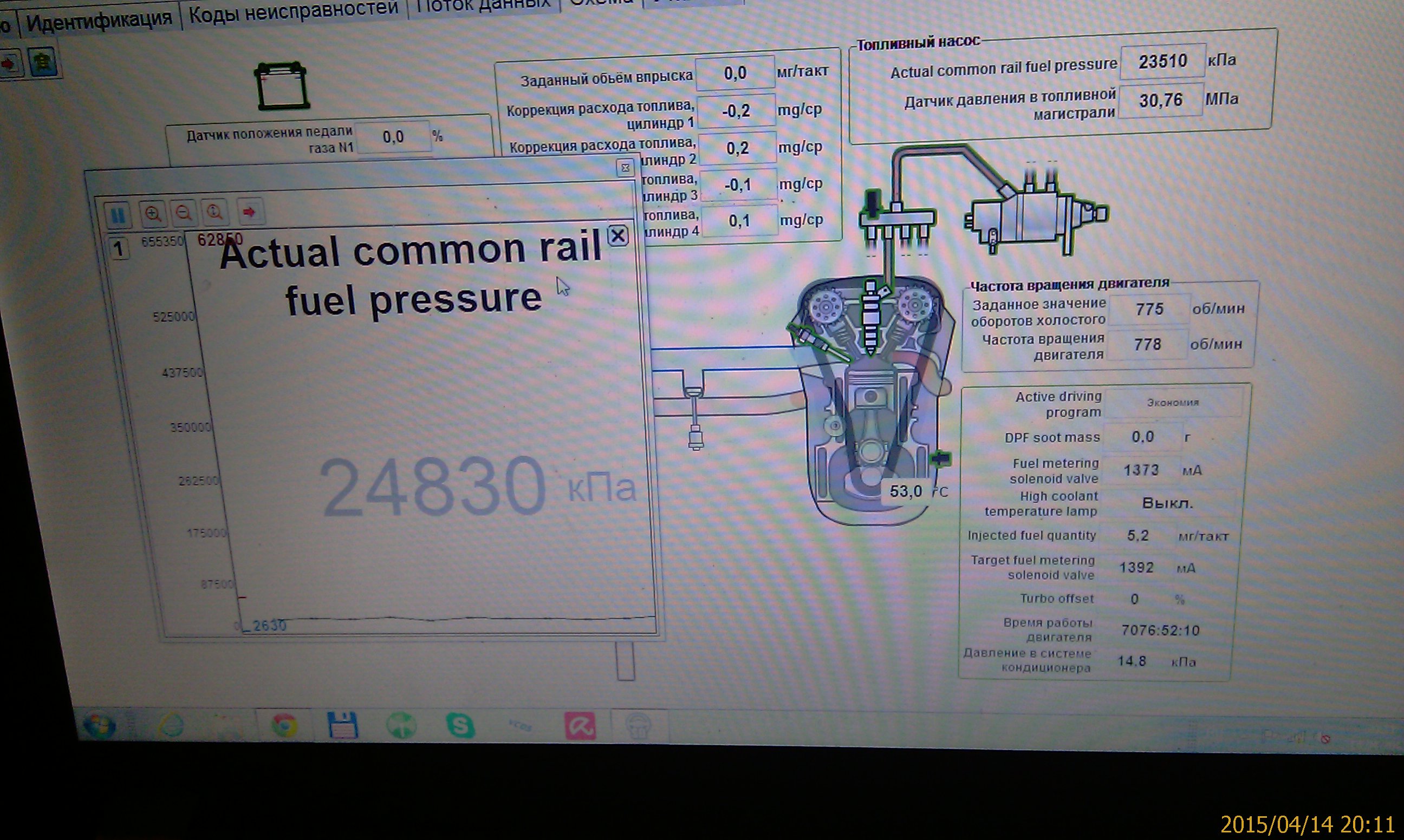

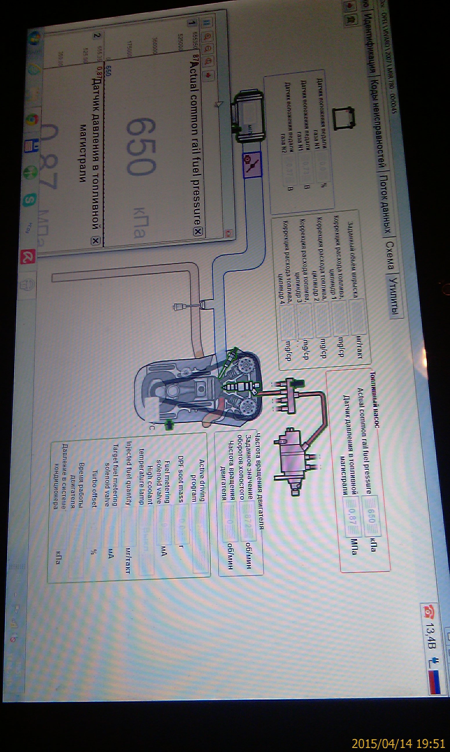

сканер ScanDoc , по мере продвижения к рампе вылезли новые проблемы : на теплообменнике системы рециркуляции выхлопных газов есть вакуумник вот он у меня разбитый и ЕГР был заглушен но заглушка прогарела так как изготавливалась из пивной банки и стояла она с правой стороны охладитель хотя я здесь вычитал что она должна стоять с левой стороны [attachmentid=121090] [attachmentid=121091]

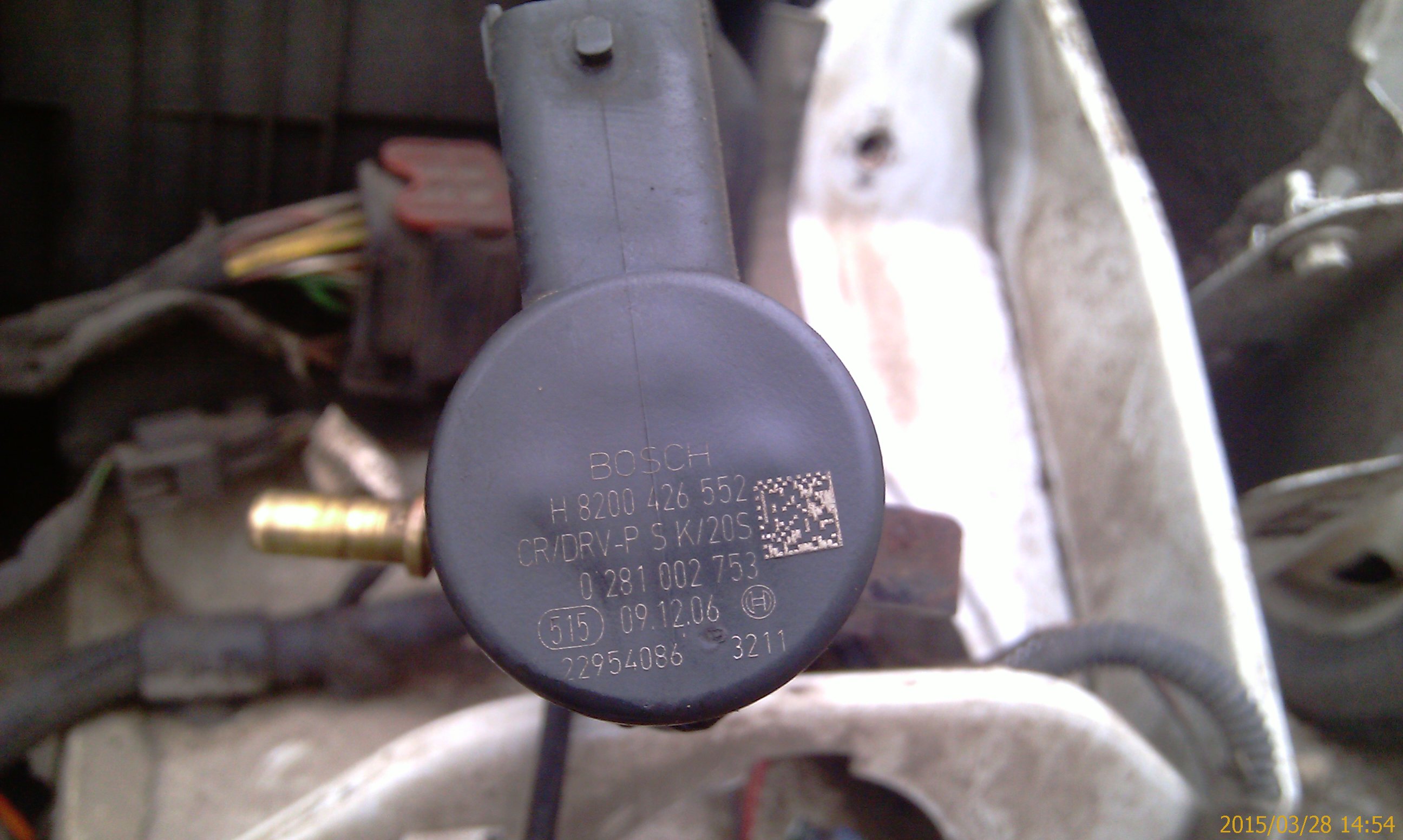

Цитата("Aleksey" @ 15.4.2015, 8:20) Просмотр сообщения
Что там думать?
Р0190(09) датчик давления в топливной магистрали (выход за диапазон)
У него клапан редукционный не рабочий. Потом заслонка а потом уже форсунки смотреть.
Но скорее всего до остального дело не дойдет.
Снимай рампу а потом клапан. Он со стороны генератора вкручен в рейку.
Первое фото до стирания ошибок и потом стёрли ошибки и завели [attachmentid=121092] [attachmentid=121093]
на заглушенной и заведеной машине давление выше чем надо (по мнению диагностического оборудования) но надо бы узнать какое давление на хх у когото с 2-х литровым мотором... у меня на 1.9 давление в районе 30-32 МПа на хх
Скоро и стирание ошибок не поможет завести.
Давление на заглушенной очень низкое (потому и не заводится), на заведенной очень большое!
Клапан под замену.
Че это за зверь сканер ScanDoc? потянул Vivaro 2.0 еще и указал именно на клапан и в картинках изложил. (другие сканеры, кроме CLIPa конечно, только давление указывают). ИНТЕРЕСНО rolleyes.gif

  • Cообщений: 1 033
Отправлено 16 Апрель 2015 - 08:48
а почему очень маленькое?? нужно 650 кПа а есть 0.87 МПа!!! тоесть 870 кПа... нормальное давление
Актуальное это значит реальное а не нормотив , до сброса ошибок мы крутили стартером и давление в рампе 0,87 МПа а после сброса 24,83 МПа машинка завелась уже с 15 МПа

Регулятор давления топлива в рампе может кому пригодятся номера [attachmentid=121124] и рампа [attachmentid=121125]
на фото с диагностики есть два значения давления - первое то что актуальное;, второе то что показивает датчик давления я так понимаю... если актуальное ето давление то что реально есть в рампе то что тогда значит давление которое показывает датчик давления?? и то что машина завелась на 15 МПа то ето нормально, так и должно быть.
