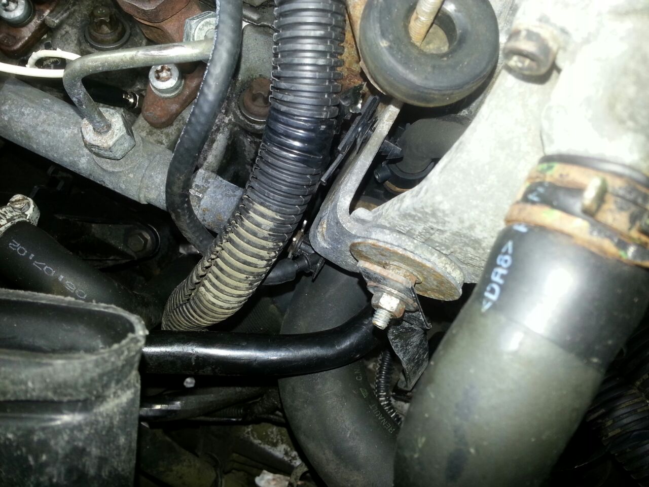

у меня он вот такой, болтик отвинтить и посмотреть изнутри если заглушка да?
и я не пойму он куда сбрасывает обратно в форсунку?
кстати не кто не знает какой номер у шлангов маленьких которые между форсунками а то у меня они истрепались а от аварийного клапана, вообще другой шланг он даже не натянулся толком, ну или внутренний диаметр.

77 00 114 802 — Шлан обратки на форсунки на Renault - > 1.9dCi вот сдесь можна посмотреть http://auto-mechanic...i-forsunki.html сбрасівает он в обратку в бак, то обратка соеденяется с обраткой от форсунок и ТНВД через клапан обратки Шланг обратки на форсунки (+ клапан обратки) на Renault Trafic 2001-> 1.9dCi — RENAULT - 8200361444 http://auto-mechanic...i-forsunki.html и к слову в 1.9 до 2003 года етот клапан не такой как после 2003 года, и рампа топливная не такая. после 2003 года обратка идет с тампі. там есть штуцер бістрого соединения, а у тебя в самом клапане идет обратка. как то так))

чё то слабо я понял про обратку как у меня))) у меня не заводская?

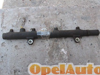

и так попробуем показать bf.gif у тебя та что слева, и в аварийном клапане есть выход в обратку, а на той что справа сброс идет через быстросемный штуцер (его видно справа на рампе) все у тебя заводское)))

всё я теперь понял, спасибо, кстати несколько постов выше писалось что проблема у меня может быть с трубкам если рампа плохо прикручена я её подёргал она ели ели ели двигается, есть мнение что намертво она не должна крепится.... мол нагрузка будет на трубки это так? или подтянуть её??
