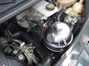

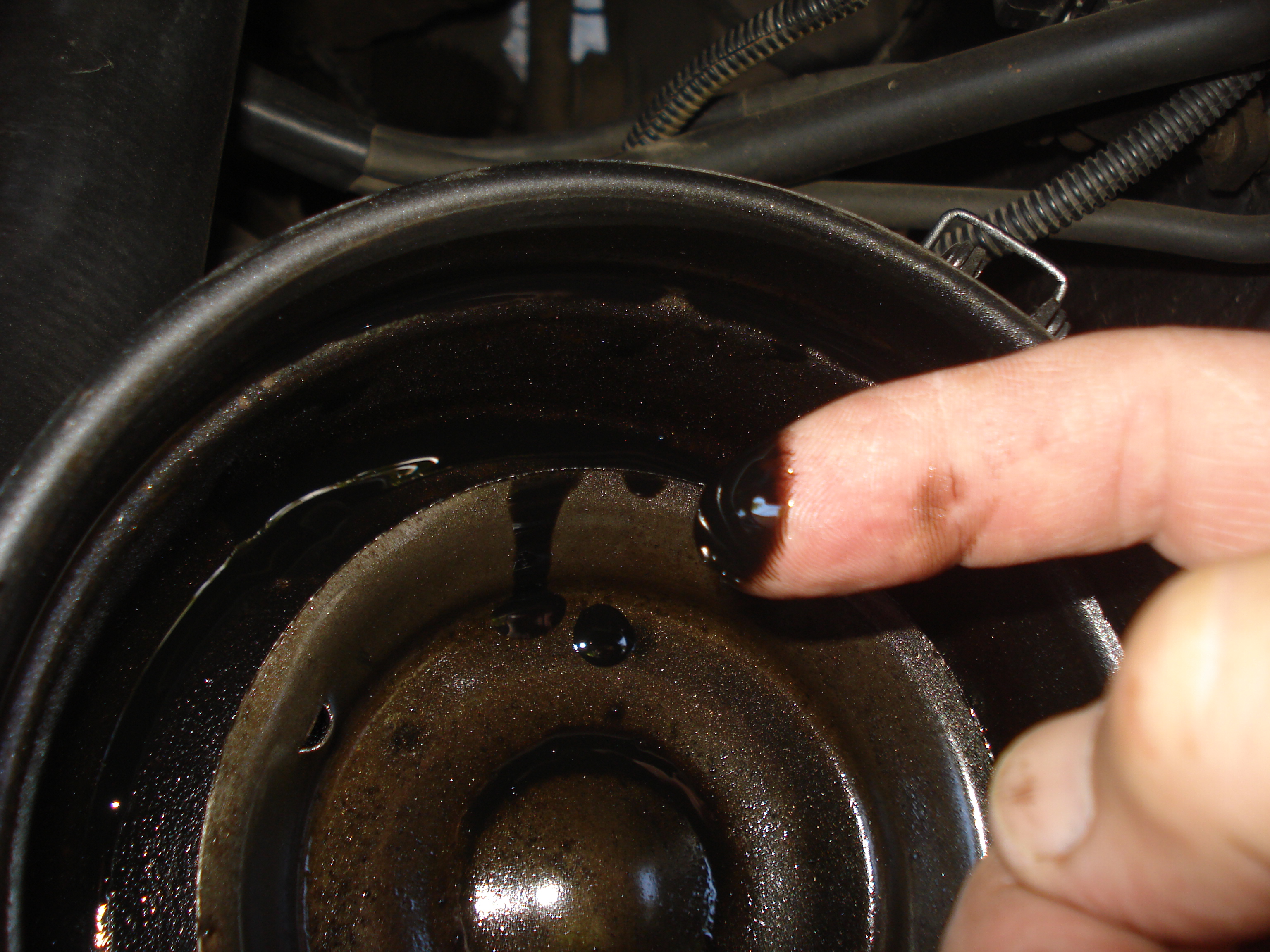

тигара, Себе поставил масло отделитель на вентиляцию картерных газов,немного и турбинка подгоняет масла,но не критично.Если проблема с картерным поступлением масла в интеркулер,старайся лить масло не выше середины уровня на щупе.[attachmentid=121857] [attachmentid=121858]
о кстати ты меня натолкнул на мысль яже при последней замене перелил масла положенно 4.6 а залил я 4,65 примерно

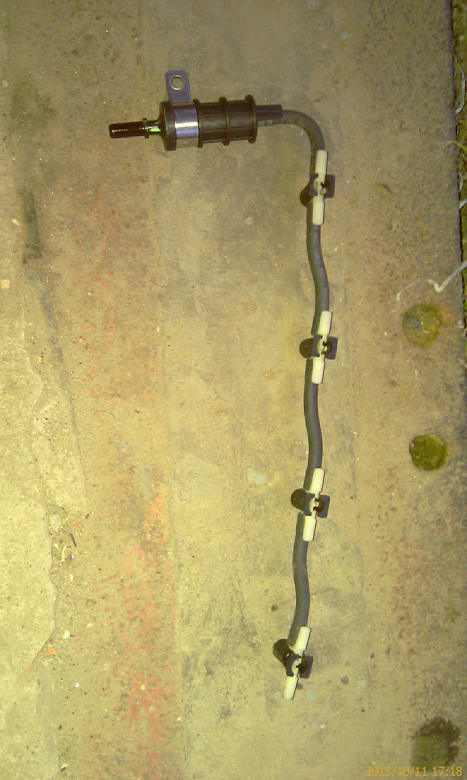

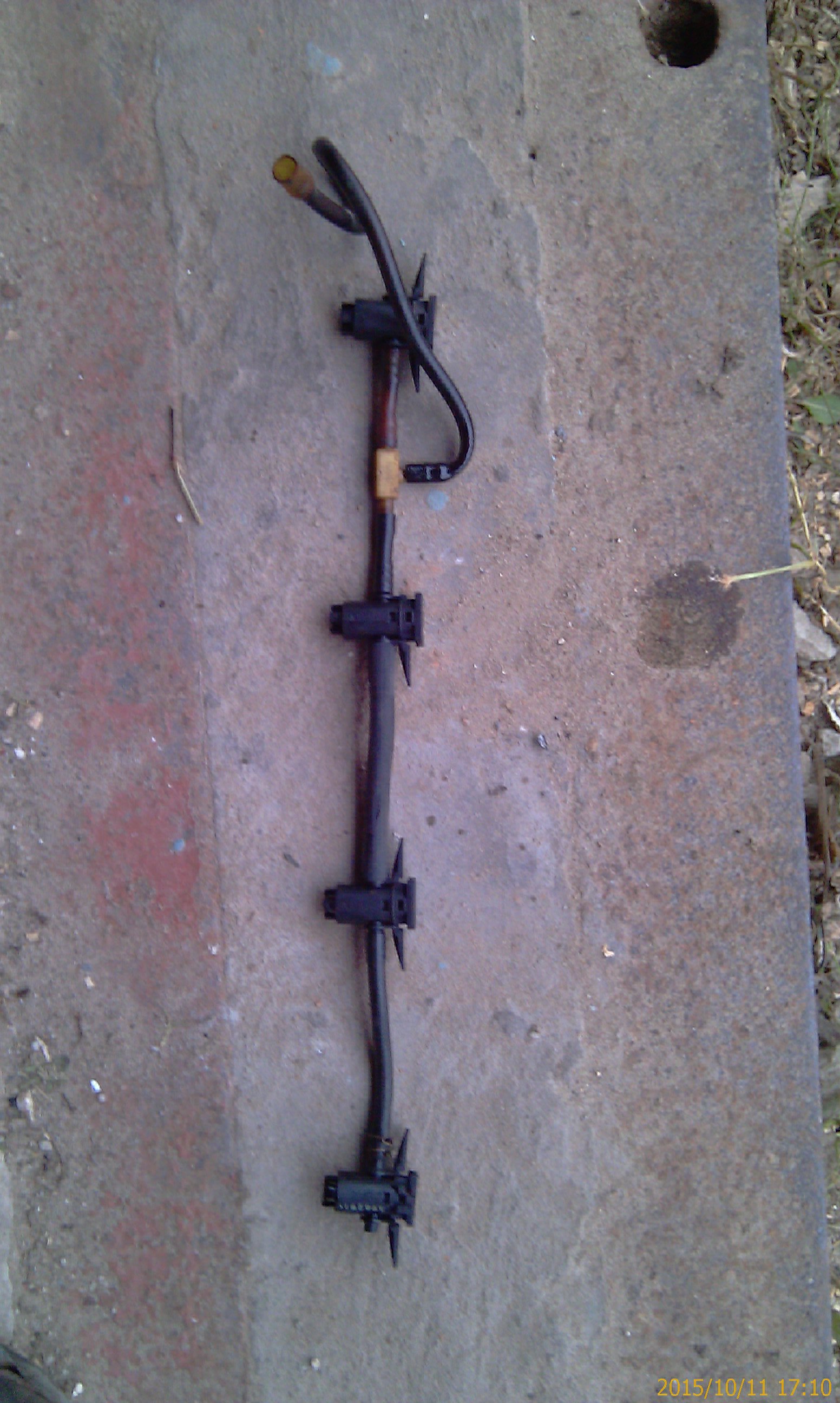

Привет всем !!! Наконец то моя машинка стала летать , а дело было в банальной обратке , вот так она должна выглядеть [attachmentid=125003]а такая стояла у меня [attachmentid=125004] , как видно на фото клапан на обратке отсутствует, наверное "чудо" мастера посчитали что он там не нужен . Отдельное спасибо "Aleksey" за помощь !!! Для себя сделал вывод что диагностику нужно делать КЛИПОМ другие сканеры работают несовсем корректно . Огромное спасибо всем откликнувшимся !!! forever.gif flag.gif ar.gif

Отправлено 13 Октябрь 2015 - 09:04
