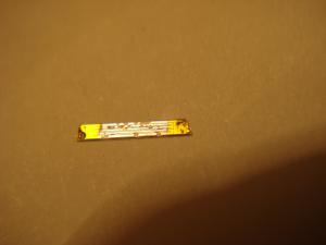

23doberman, Нет там нитей ,есть три стеклянные пластинки на которых напыленные дорожки.[attachmentid=121448]

Наверное под нитями имелось ввиду пластинки Изображение но ето не столь важно Изображение главное что проблема решилась

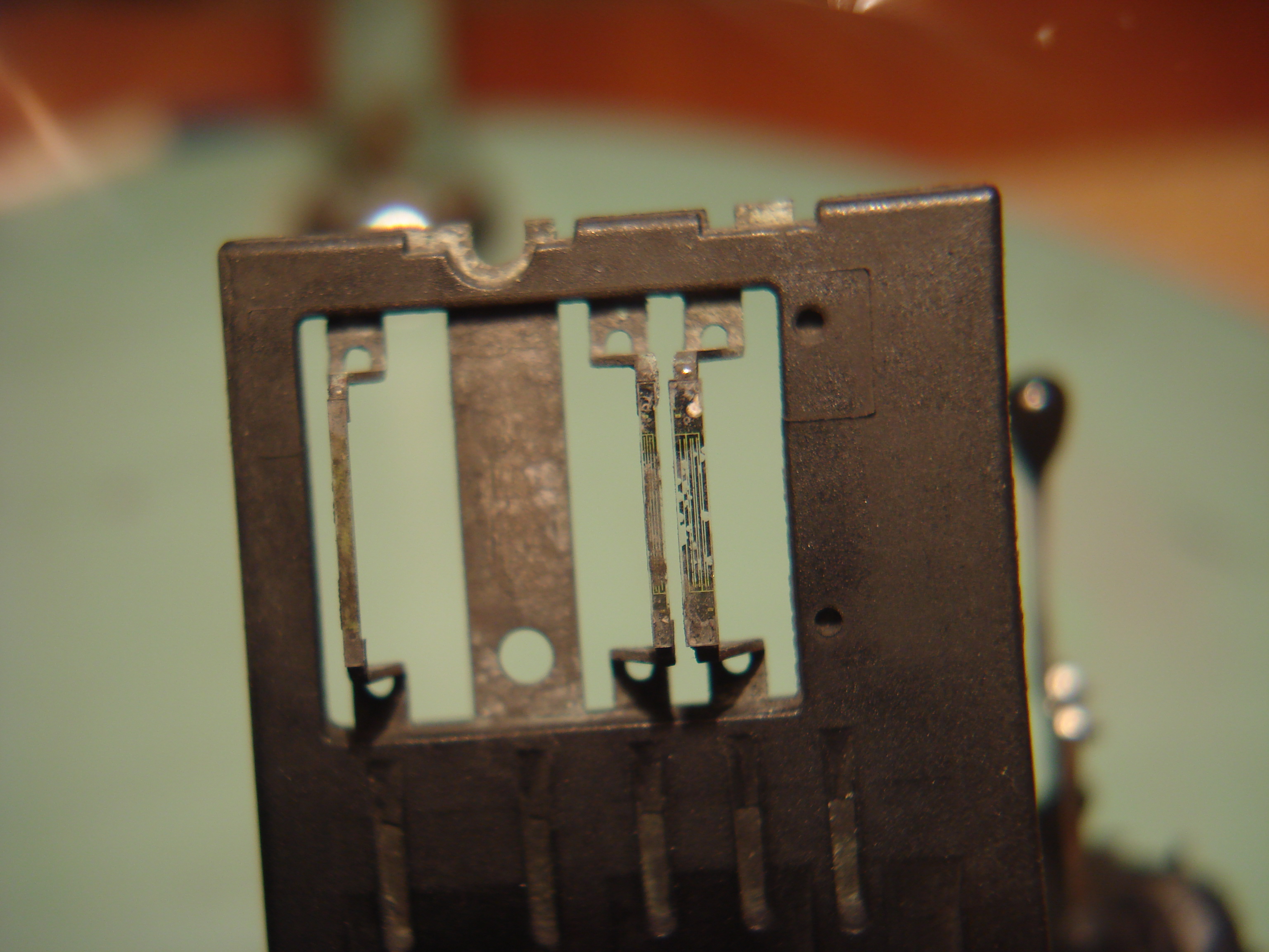

Romaha5, После компрессора пластинки на месте,напыленные дорожки кусками отлетают.[attachmentid=121599]

ко мне как то раз приехал виваро после чистки расходометра... говорит побрызгал ВД-шкой и продул компрессором под давлением чтобы высушить быстрее, но стало еще хуже Изображение посмотрел а там ничего не осталось....возможно там уже ничего и небыло, так как оторвать пластину наверное не очень то и легко, но результат вот такой..

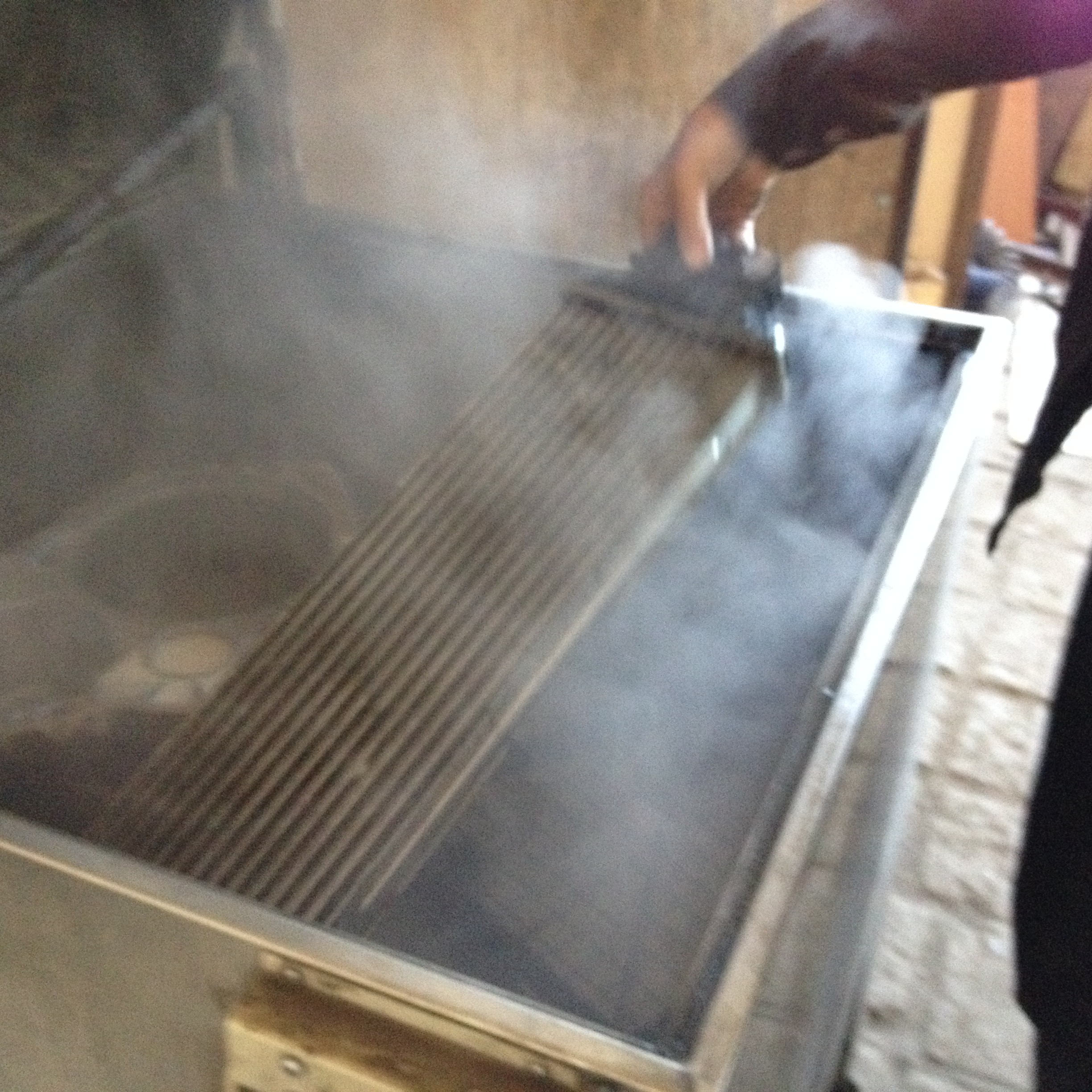

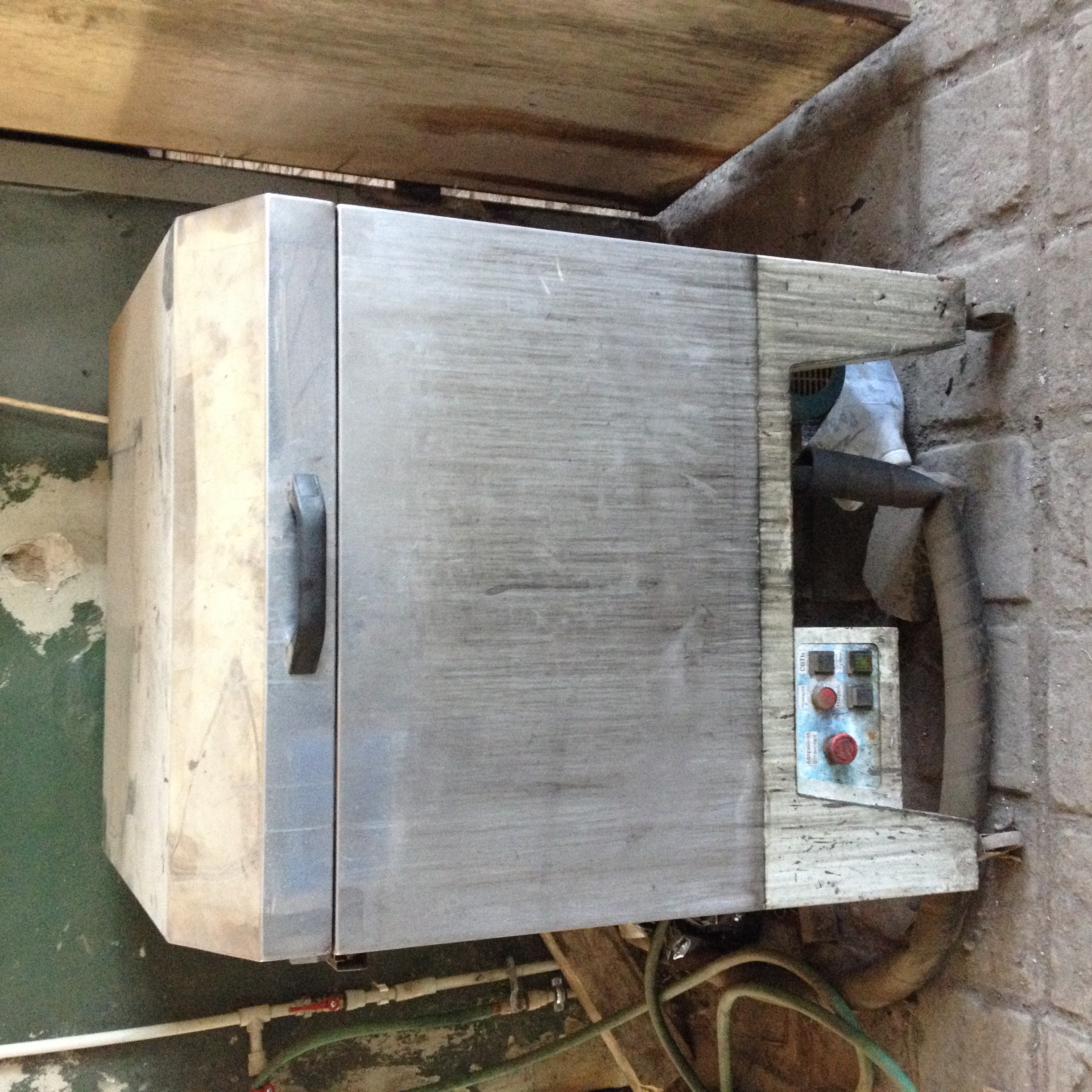

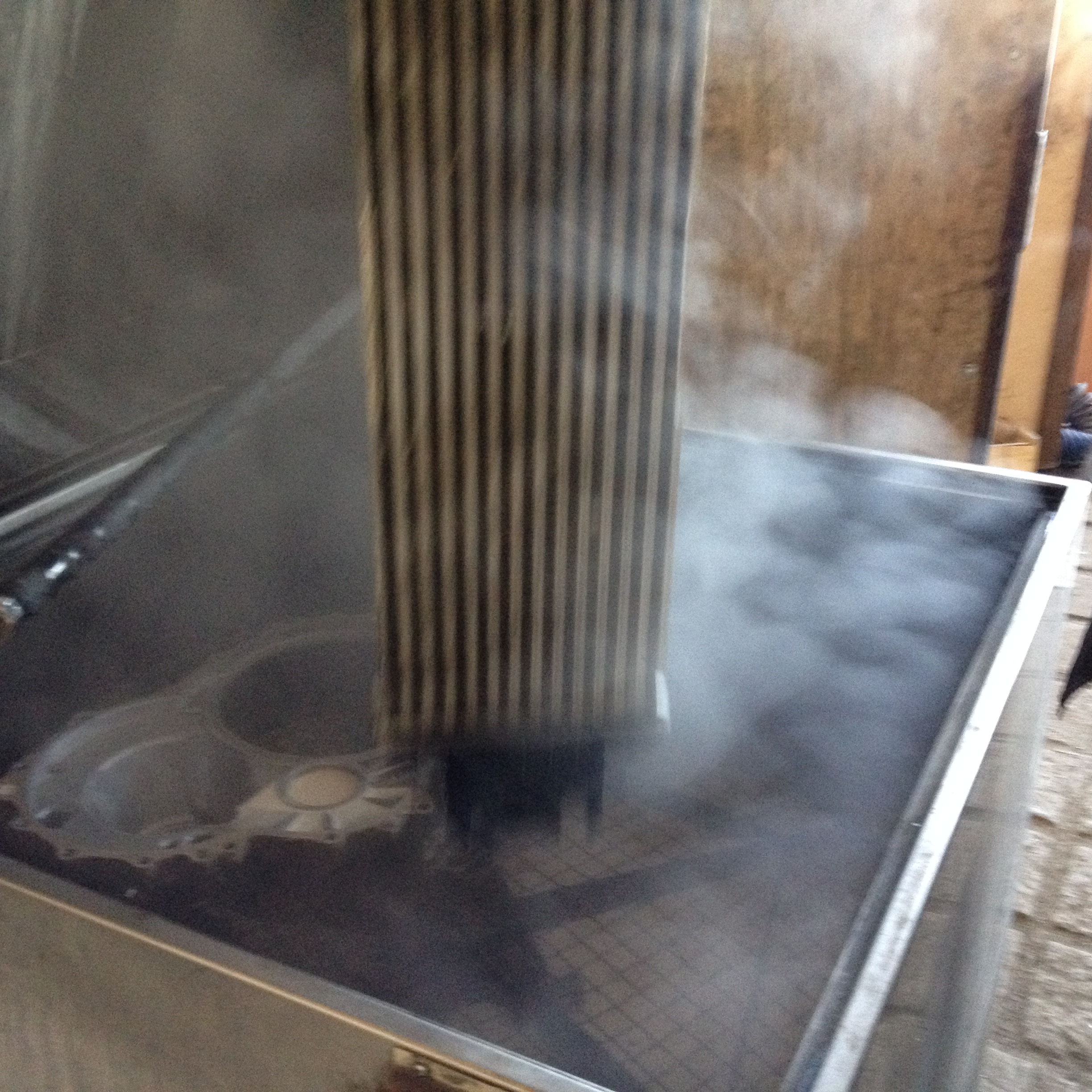

снял для опрессовки интеркулер так как немножко потел бочок правый, опрессовка показала что он герметичный, но в нём было масло причём жутко чёрное, хотя я его недавно менял... [attachmentid=121834] это много или не критично в нём масла?[attachmentid=121835] ну и заодно помыл его на СТО [attachmentid=121837] в этой штуке мыл) [attachmentid=121836] варёнки еёпт

Romaha5, Все зависит от количества,которое собирается в интеркулере. Помимо турбины масло может гнать с картерными газами,после 3-3.5тыс. интеркулер самоочищается от масла. тигара,Не вижу смысла купать интеркулер.
