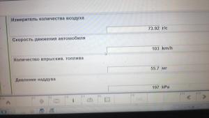

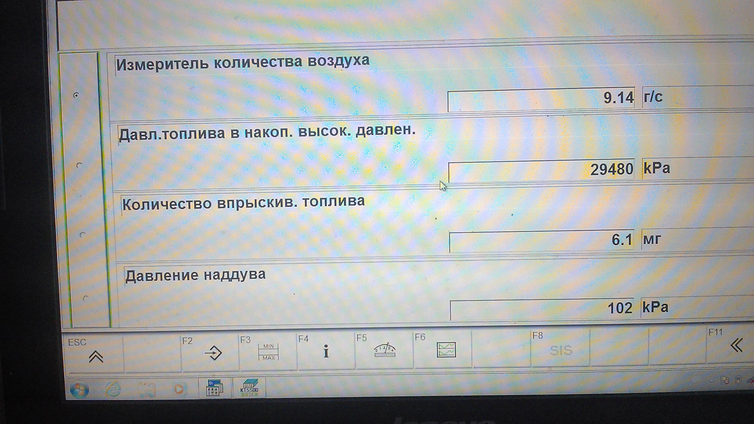

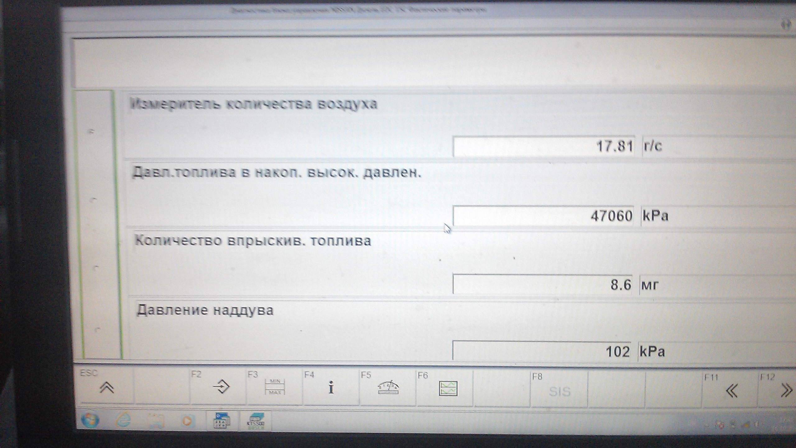

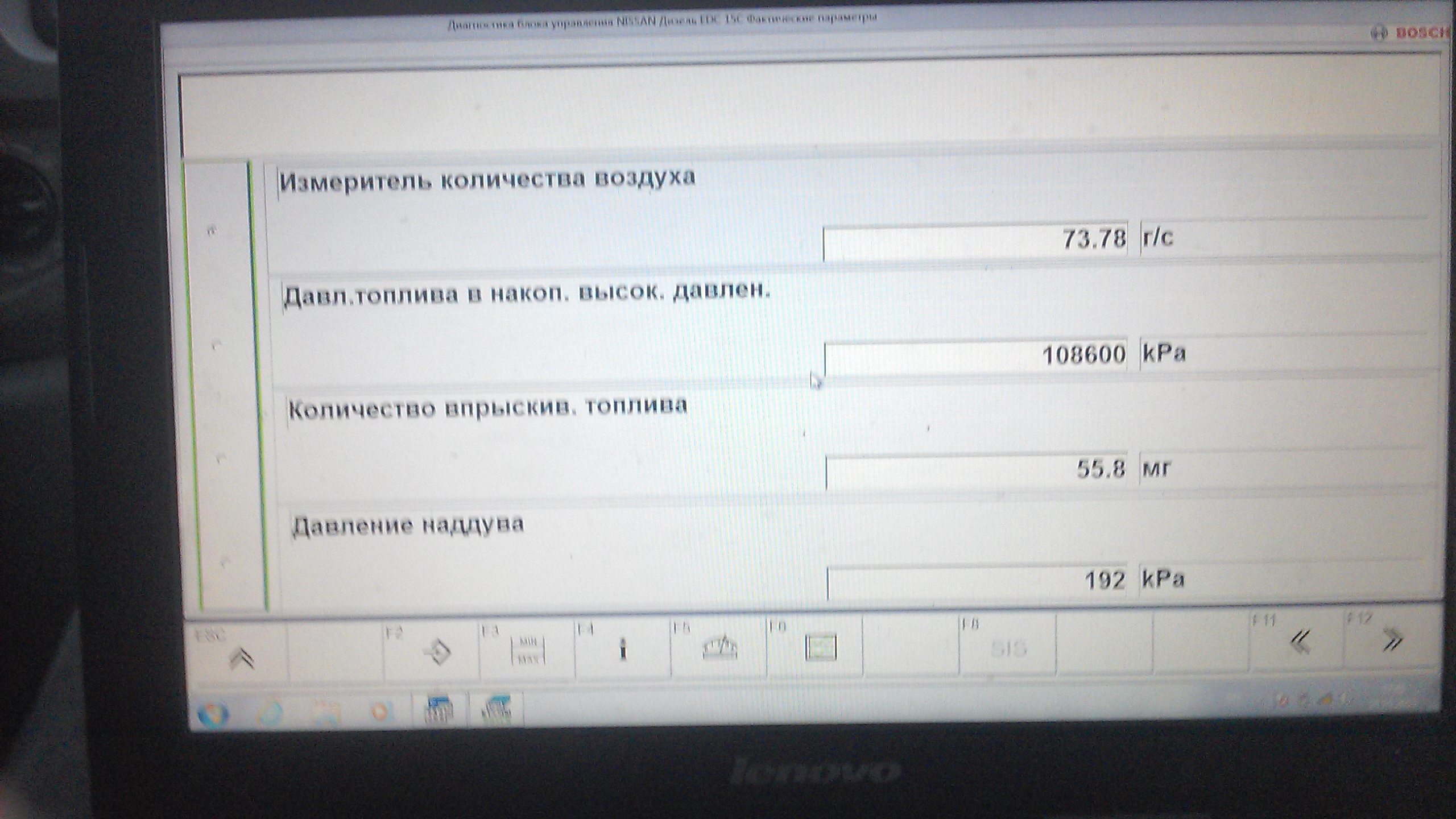

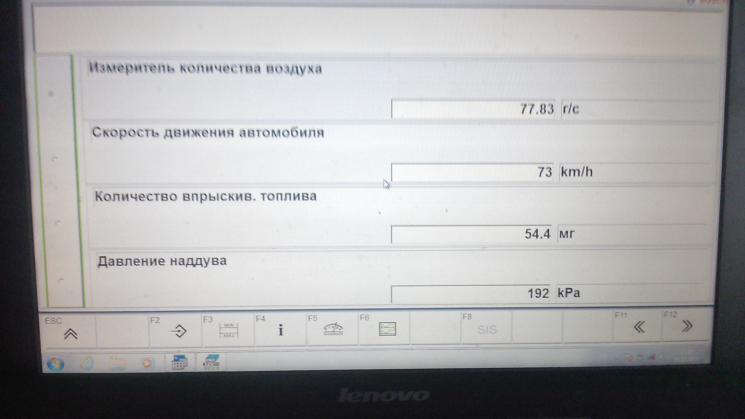

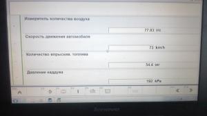

Бошевский сканер агрегат хороший и дорогой.
Прокомментируй фотки. Ато тут всего одно фото на холстых, остальные в движении (подтверди)
С давлением наддува вообще непонятка.

По воздуху 1 г/с равен 3,6 кг/ч насколько видно из первого фото 9,14 г/с переводим в кг/ч и получаем 32,904 почти 33 кг/ч на х/х , мое мнение что это маловато будет , по наддуву при скорости 103 км/ч показывает 197 г/с переводом в Ба получаем 1,97 Ба это хорошее значение : выводом выводы ........ ваши мнения опелеводы ? az.gif

Расшифровать фото сейчас не реально, так как ехал один, фотал второй.
