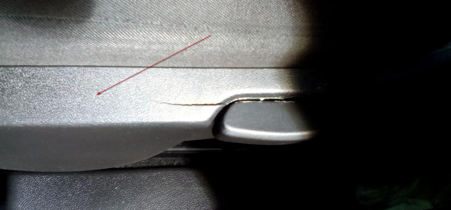

Коллеги, у кого есть TIS, как снять боковую накладку с водительского сидения? Ломать-то по незнанию неохота. IMG_20170706_092823.jpg

Коллеги, у кого есть TIS, как снять боковую накладку с водительского сидения? Ломать-то по незнанию неохота. attachicon.gifIMG_20170706_092823.jpg
Добрый день! Вот здесь посмотрите - наш коллега zelyoniy1988 снимал и клеил: https://www.drive2.r...20608801456485/; https://www.drive2.r...96422458376418/
